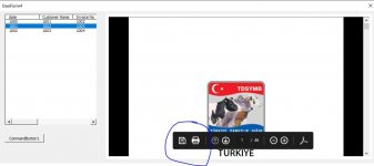

Sizde yazdırma çıkmıyormu resimdeki gibi bende çıktı ve tıklayınca yazdırıyor.
