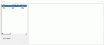

Selam. Çözüldü dedim ama şimdi fark ettim. Listboxta ilk sırayı tıkladığımda pdf dosyasını açıyor ancak. İkinci ve daha sonraki sıraları tıkladığımda maalesef açmıyor. Ayrıca sadece rakam olursa açıyor ilk sıradakini. ama ben harf ve isim vermeliyim a kolonlarındakini. Mesela İsmail-1000 gibi .Dosyaları gönderiyorum. pdf dosyaları sadece isim benzerliği olması için yüklenmiştir. illede bu şekilde olması gerekmiyor. Ben listboxta ismi uyanı çift tıkladığımda deneme klasöründeki pdf dosyasını açmak istiyorum. bu gibi örnek varsa da olabilir. Userform3 teki listboxta liste oluşturup yan tarafındaki pdf eklentisinin içinde gözüksün istiyorum.esas yapmadık istediğim bu.Bunu yapamadığım için zaten diğerini yapmak için uğraştım. :( Çözülürse dosyamla ilgili çok yol katedeceğim. Şimdiden teşekkürler

Bu dosyada userform listbox ve adobe var. Listboxta ki ilk sıradaki isimlerle deneme klasöründeki pdf dosya isimleri aynı. Listbox ta hangi satırın üzerinde isem yan tarafndaki (dosyayı indirdiğin de göreceksin) adobeye hangi sırada isem onun dosyası gelsin. 21-22-33 nolu mesajlarda belli. Bu dosyanın en önemli ayaklarından biri bu kısmı dosyayı . Sanırım herkese yardımcı olmak için uğraştığından dolayı bazen net bakamıyorsun doğal olarak. ama en az 3 kez yazdım :). Hyperlinkte tıklayarak başka yerden açıyorduk ama bu ke userformdaki listboxı tıklayınca aynı userform içindeki adobenin içine gelecek pdf dosyası

burda aslında geyet net ama ben yapamadım. Bunu siteye attığım adobe adlı kitaba uyarlamam lazım.
