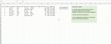

Arkadaşlar merhaba. Tablolarda herhangi bir sütunda birden fazla filtre işlemi yaparken geçerli seçimi filtreye eklemeyi bazen unutuyoruz ve tekrar filtre işlemini baştan yapmak zorunda kalıyoruz. Bunu kodla veya makroyla yapma şansımızı varmı acaba. Yardımlarınızı bekler şimdiden çok teşekkür ederiz.

Neyse bugünlük biraz daha yaptım.1 ve ikinci combolara mesela 1.ciye 1,2 yazın yada 2.comboya 101,103 yazıp çalıştırın.
Diğer combolar metin olduğu için in olayı çalışmadı ama biraz ayarla çalıştırırım.
Bu in olayı içerik olarak aramıyor galiba yarın yada haftasonu teferruatlıca bakarım.

Kardeşim deneme şansım oldu. ComboBoxlarla yapılan seçimlerde filtre işlemi userboxda oluyor fakat exceldeki tabloda olmuyor. Bilgin olsun.
Filtreleme yapınca listboxta seçimler yapacaksınız sonra filtrele butonuna tıklayacaksınız!!!
Deneyin ama heralde tam çalışmıyor.virgül ile arayabilirsiniz 1,3 gibi.
Bu heralde istediğiniz gibi oldu.
kes = Split(arr, ",") burda , yerine ne yazarsanız ve aratırken onu eklersenizde çalışması gerek ama denemedim.
Gifteki gibi istiyorsanızda bunu kullanın.
Öncekilerde yukardaki gibi yapmışım birden fazla , yazınca çalışmıyordu alttaki gibi değiştirin.
Bu dosyadada Filtrele butounu tekrar ekledim öncekinde silmiştim.
31 ve 32.Mesajdakilerinide güncelledim düzeltip.

Dosyada deneme yaptık ve 3 adet hatayla karşılaştık.
Birincisi ve en önemlisi çimento sütunundan sonraki yani sağ taraftaki sayı ve tarihlerde tek rakam girince arama yapılıyor. Birden fazla rakam girince arama yapılamıyor.
İkincisi virgülü yazınca bütün tablo geri geliyor.
Üçüncüsü ise kelime hatalı girince geri tuşuyla harf silinemiyor.

videodaki 1. ve 2. aramalar 35. mesajdaki birinci hatayı gösteriyor.
Son arama ise 35. mesajdaki üçüncü hatayı gösteriyor.
35. mesajdaki ikinci hata önemsiz dediğiniz için herhangi bir örnekleme yapılmadı.
Sondaki textbox ve combobox tarih için değil H sütunu için.Öncekide G sütun için.
Zaten combolara tıklayınca belli oluyor.
Tarih eklememiştim kendiniz kodlara bakıp eklersiniz diye.
