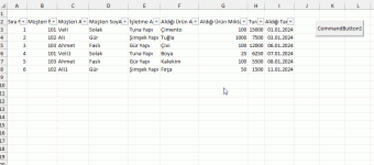

Arkadaşlar merhaba. Tablolarda herhangi bir sütunda birden fazla filtre işlemi yaparken geçerli seçimi filtreye eklemeyi bazen unutuyoruz ve tekrar filtre işlemini baştan yapmak zorunda kalıyoruz. Bunu kodla veya makroyla yapma şansımızı varmı acaba. Yardımlarınızı bekler şimdiden çok teşekkür ederiz.

EĞER gifteki gibi yapmak isterseniz
1.Bir userform ekleyin.
2.Bir commandbutton ekleyin.
3.Bir listbox ekleyin.
4.Bir Combobox ekleyip kodu userforma yapıştırın.
5.Resimdeki sarı olanı referenceden işaretleyin.
6.Listbox özelliklerden Multiselect olanıda 2 olarak ayarlayın.

Kardeşim eline emeğine sağlık. Allah razı olsun. Çok satırlı tablolarda veriyi bulmak biraz zor olabilir. Arayarak bulup işaretleme yapabilir miyiz.

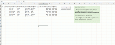

Sayın hocam ne yapmak istediğinizi excelde anlatın.Arama olayı şöyle.Tektboxa yazıldıkça listboxa filtreleyip getiriyor.Yani 100 tane isim varsa exceldeki isim sütununu arananı içerir olarak getiriyor.Listboxada gelince seçimlere göre giftede gösterdiğim gibi filtreliyor.Kısaca resim felan olarak anlatın.Birden fazla sütunlardada olacaksa textboxları listboxa ekleyin dosyayı yükleyin.

Dediğiniz gib dosya hazırladım. Talepler içine yazıldı. Yardımınızı bekliyoruz. Teşekkürler

Daha önce kendim için arama ile yapıp arşivlemiştim ADO ile.
Sizin dosyaya uyarladım.
65536 satırdan sonrası için çalışmayabilir.Bunun için Sayfadaki başlıklar ilk satıra alınıp kodda ayar yapmak gerekebilir.
Bir zaten filtreleniyor ama deneyin olmazsa başka birşey elimden gelmez çünkü eklediğiniz dosyada userforma 10 combobox varsa 10 arama textbox ve 10 listbox eklenecek :) ve problem hocam.
Ekteki comboboxlar bağlantılı. % olarak aratırsanız içerir vesaire olarak aratır.
Yada sadece içerik aratacaksanız kodda ufak ayar yapılır.

içerir aratacaksanız comboya yazınca ozaman resimdeki % olan yerleri ekleyeceksiniz.
