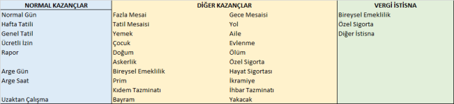

Kişilerin ihtiyaçlarına düzenlenmiş. Herkesin kullanımı için çalışacak bir bordro programı hazırlamaya karar verdim. Tabi sizlerde katkı sağlarsanız memnun olurum. Şöyle ki, tüm ek kazançları ve sosyal yardımlara hesaplamada yer verince takip zorlaşıyor liste uzuyor da uzuyor. Bunun için bordro programlarında ki gibi kişi kişi veri sayfası hazırlamayı ve burada dan hareketle hesaplamayı sağlamak iyi olacak.
Öncelikli belirlediğim alanlar bunlar. Bunları istediği gibi kişi Net Brüt olarak belirleyebilecek.

Sayın yken Göndermiş olduğunuz tüm bordro örneklerini inceledim. Kullanım amaçlarına göre güzel örnekler.

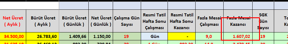

Aylık Net Ücret : 34500
Günlük Net Ücret: 1150
Saatlik Net Ücret: 153,33
9 Saat FM %150'den = 9*153,33*1,5= 2070 ₺ olması gerekiyor.

Hesaplamaya katkı için şu aklamayı yapayım.
( BÜ ) BrütÜcret 26.783,60
( GÜ ) Günlük Ücret = 892,79 ( BÜ / 30 )
( SÜ ) Saatlik Ücret = 119,04 ( GÜ / 7,5 )
( FMÜ ) Fazla Mesai Saatlik Ücret = 178,56 ( SÜ x 1,5 )
9 Saatlik Fazla Mesai = 9 x 178,56 = 1.607,04 ( FMÜ x 9 )
( Hesaplamaları Excelde Küsuratlar ile yapınca 1.607,02 çıkar )
Bordroda Tutarlar Brütten gösterilmesi gerekiyor. Bordro mantığına göre Kişinin Ücreti ve Bu ücretlerden hesaplanan Kesintiler ve Ödenmesi gereken net ücretin gösterilmesi gerekiyor. Bu nedenle Her ne kadar hesaplamaları Netten Brüte yapsanız da Bordro Kalemlerindeki rakamların Brüt olması gerekir. Brüt Tutar - Kesinti = Net Tutar mantığı unutulmamalı.
Bu hesaplamanın doğru olduğunu sanmıyorum, ücret net ise FM de net olmalıdır.
2070 ₺ Net FM nin brütü netten brüte giderek hesaplanmaktadır.
Aylık ücret net olduğu durumda, FM yi brüt ücret üzerinden hesaplarsanız hatalı olur.
Ücret net ise FM de net olarak hesaplanır sonra da netten brüte gidilerek Brüt FM bulunur.

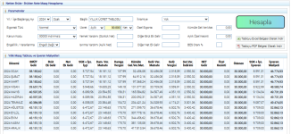

Merhaba arkadaşlar.
Ekte yeni dizaynına başladığım bordro hesaplama programının ilk taslağını paylaşıyorum. Şimdilik benim istediğim şekilde çalışıyor.
Aylık ücreti Net Brüt Tanımlayabiliyorsunuz.
Ek kazançları da Net Brüt olarak tanımlaya biliyorsunuz.
Her bir kazancın SGK GV DV hesaplamalarını ayrı ayrı görebiliyorsunuz.
Şimdilik dizayn yaptığım için bordrodaki diğer veriler yok. Devreden SGK Matrahı, SGK tavanı, Asgari Ücret GV ve DV istisnaları vs. Bu kısım zaten kolay, formüle edilecek.
Kullanımı:
B1 Hücresinde Aylık Maaşı yazın. C1 Hücresinde Net mi Brüt mü olduğu seçin.
Normal Gün, Hafta Tatili, Genel Tatil, Ücretli İzin kısmında gün sayılarını yazın.
Fazla Mesai ve Tatil Mesaisi verilerini C Sütunundaki veri türüne göre girin ama sayı olarak.
Prim, İkramiye, Kent Kart, İhbar Tazminatı ve Kıdem Tazminatı tutarlarını yazıp Net mi Brüt mü olduklarını belirleyin.
HESAPLA Düğmesine basın.
VBA Makroları ayarlanarak istenilen kadar ek kazan. türü girilebilir. Tabi formüllerinin de ayarlanması gerekiyor.
Mevcut Formülleri aşağıya doğru kaydırıp hesaplanmayacak verinin bulunduğu formülün silinmesi yeterli olacaktır.
Örnek olarak silinen formüller Yeşil Zeminle belirtilmiştir.
