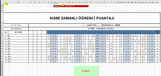

Puantaj sayfamda bulunan buton ile G10:AK20 aralığına boş olan hücrelere örneğin 100 adet X personele eşit veya eşit olmasa da olur otomatik dağıtılması mümkün mü acaba.

Refaz hocam kodu uyguladım. İlk sıradan başlayıp sıra ile 100 adet çarpı olmuş. Benim isteğim tüm personele 100 çarpının dağıtılması. Ayrıca 100 çarpı sabit değil her ay değişiklik kaydedecek.

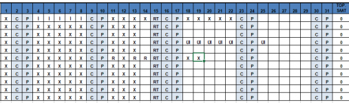

Örnek dosyanızda süm satırlara resimdeki gibi X ekledi.
Kodun çalışması şöyle;
10.satırdan son saıra kadar döngü kurdurdum.
10.satırda boş varsa X yazıp 11.satıra geçiyor böylece son satıra kadar önce her satır için X yazıyor sonra X sayısı 100 den küçükse tekrar 10.satırdan başlıyor.

Refaz hocam X lerin sırayla değil de karışık olarak dağıtılması mümkün değil mi acaba. Örenğin 1. Kişide 8 2. Kişide 10 5. Kişide 6 şeklinde.

-- Hocam yalnız şöyle bir durumda var daha öncede belirtmiştim bu çarpılar 100 olarak sabit değil. Devamlı değişken oluyor. Puantaj sayfasının herhangi bir hücresinde bu rakamı yazarak örneğin A2 hücresine 150 yazıp buradan görüp dağıtılırsa daha iyi olur diye düşünüyorum.

Kod random olarak dağıtıyor ve gifteki gibi A1 e ne yazarsanız o kadar x ekliyor.
Ama önceki dediğim gibi baştan sona kadar X ekleyip rondomize olarak dağıtıyor diğer türlüsüne kapasitem yetmiyor.

aşağıdaki kodu dener misiniz?
Not1: A2 boş ise işlemden çıkar
Not2: eğer A2'deki sayı boş hücreden fazla ise ne olacak?
girilen sayı boş hücre sayısından fazlaysa boş hücreler bitince döngüden çıkar
kod aktif sayfada işlem yapar
Sayın hocam hayırlı günler kodu denedim. Çok güzel çalışıyor. Ancak yeni aktarma yaparken kayıtlı X ler silinip yeni X ler aktarılması gerekiyor. Kayıtlı X ler silinmiyor.
