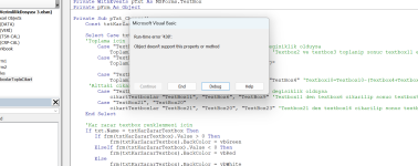

Buda Class ile yapıldı userformda gereksiz kodlar yazılmaması için.
1.Olarak ilk resimdekiler eklendi.Resime bakarsanız 1,14, ve 15 adındakı textboxlar class içine alınmadı.
2.Olarak altındaki resimdeki class kodları.
Ben pTxtchange kod içine 3 adet örnek ekledim 2 si toplama ve biri çıkartma.Sizde case olan yere dediğim gibi ne ne ile toplanıp çıkarılacaksa oralara ilave edersiniz.
Yapamazsanızda Ttek tek bir daha yazın toplama ve çıkarma işlemleri nasıl olacak(Tabii olmayan textboxları yazmayın :() ben hallederim.
Zaten bu şekilde kafanızda karışmaz bir sürü change ve keypress kodlarından.
Class içinede harf yazılmaması için kod eklendi ve keypresteki 44 virgül ayarladım yani sadece sazı ve virgül izni var 44 yerinede 46 olanı yaparsanız nokta izni olur.
Dahada çok uğraşmayım diyorsanız gifteki gibi Tag kısımlara yazabilirsiniz.
Herşeyi gif yapıyor.Anlamanız içinde teferruatlıca gösterdim.
Yukardaki Toplam için.11 e 2 ve 3 ün toplamı yazılır.
Alttaki de Çıkarma için.9 a 11den 4 textboxları çıkarma için.
Bunlar bir örnek.Çıkarma için ! toplama için | bu işaretleri kulllandım.

ToplamlarTextbox_Kar_zarar "TextBox10", "TextBox9", "TextBox4", "TextBox6" 'Textbox10=Textbox10-(Textbox4+Textbox6)
4 ve 6 dan başka toplanacak textboxlar ekleyeceksenizde "TextBox6" bundan sonra virgül koyup örnek "TextBox100" gibi eklersiniz.
İfadeler: ZaLim

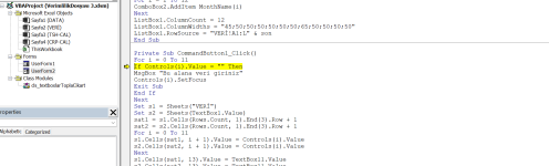

Hocam çok teşekkür ederim kaydet dediğimde bu şekilde hata veriyor.hat3.pnghat4.png
Neyse o kodada bakayım.
Normalde konu ile alakası yok.
Alttaki gibi yaparsanızda If ctl.Name <> "TextBox1" And ctl.Name <> "ComboBox1" Then bundan dolayı textbox1 ve combobox1 es geçer.Sadece textbox kontrol edilmesin deresenizde And ctl.Name <> "ComboBox1" bu kısmı silin.
İfadeler: ZaLim
Yada boş kontrol edilecek nesnelerin özelliklerinden Tag ına kontrolBosmu bunu yazarsanız sadece bu Tag olanların kontrolü yapılır.
İfadeler: ZaLim
