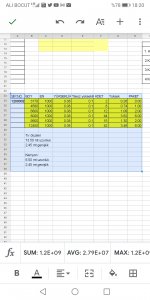

Merhaba arkadaşlar aşağıdaki tabloda paylaştığım ürünlerin kamyon ve tıra göre yerleştirme yapıp günlük sevkiyat için kaç tır yada kaç kamyon ihtiyacım olduğunu belirlemeye çalışıyorum tek tek bunun için excelde bir çözüm yapılabilir mi
Örnek sipariş bazlı sandwich panellerin uzunluk artı kaç paket olduğunu girdiğimde bana bir plan verebilir mi

ALi Bey merhaba Eldeki veriler ve amaç tam belirlenince çözüm kolay oluyor. Yükseklik 4,20 geçmeyecek diyorsunuz. Ancak Paketlerin yüksekliklerini ben sayfada göremedim. En Boy yükseklik bilgileri Gerekli. Ayrıca Malzemeler üst üste konmuyor kamyonda veya tırda 4 kat içine yerleştiriliyor diye anlıyorum. Kamyon ve tırların uzunluk ve en bilgileri de olmalı. Siz manuel olarak hangi kıstasları göz önüne alarak kamyon veya tır seçiimini yapıyorsanız bu konudaki tecrübelerinizi de bizimle lütfen paylaşın. Bilgilerimiz tam olursa çözüm daha hızlı ve temiz olur

Ali Bey, örnek olarak;12450 uzunluğunda olan parça için konuşalım yükseklik değerleri sanırım mm. her pakette 7 adet mevcut her bir paketin yüksekliği 3,46 cm 7x6=42 parça olarak anlıyorum doğru mudur. Ayrıca örneğinizde 2046 nolu siparişte 8000 rakamı hiç görülmemekte. Bunun belirli bir hesabı mı var. Bazı Paketler 0 görülüyor bunlar bir tanemi

Her malzmenin paket adedi farklı olan ürünler var 1 pakette 5/6/7/8/10/12 adetlerde malzemenin 1 adet kalınlığı arttıkça 1 pakette bulunan sayıda üretimde ona göre paketlenşyor
her bir paketin yüksekliği 3,46 cm değil toplam 6 paketin yüksekliği
Yani örnekteki malzemenin 1 paket 7 adet panel varsa paket yükseskliği 0.57cm dir
0 gözüken paket adedi ise 3170 cm olan ile 4560 10adet olarak 1 paket yapılıyor
Daha önceki yazdığım mesajlarda ifade etmiştim standart paket 7 adetli olan bir ürün toplam 16 adet siparişi var bu malzeme 7 adet olarak 2 paket yapılıyor artan 2 adet ise aynı siparişin bir sonraki kendinden max 1mt uzun olan siparişin geri kalanı ile paket yapıldığı için siz onu tabloda sıfır görüyorsunuz
