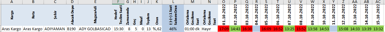

dosyaya manuel olarak farklı renklendirerek ekledim. hedef teslim saati baz alınarak, örnk: b297 hedef saat 09:30 -1 saat öncesi (08:30) ve + 1 saat sonrası (10:30) içerisinde gerçekleşen % lik oranın gösterilmesine ihtiyacım var desteğinizi talep ederim.
( hedef teslim saatinin - 60 dk altı, + 60 dk üstü alınarak toplam kısmı ile bölünerek % lik hesaplata bilir miyiz

aynen hocam ben anlatamadım sanırım, bizde servise çıkış saati yok maalesef, istediğim, hedef teslim saati baz alınarak, ortalama teslim alma zamanına bakılarak ( ortalama teslim alma zamanı müşteriye teslim saatidir) -1 saat + 1 saat altında/üstünde gerçekleşen oranı bulmak.
sonrası için çıkış saati belirleyerek max, min teslim saati oluşturabilmek.
mesela hocam hedef teslim saatinden +- 1 saat alınca 6 gönderi 14:30-16:30 aralığında teslim olmuş %46 oranında görmek istediğim bu şekilde aslında

10. mesajdaki dosyalar (resim olan), ben manuel olarak örnek aldığım müşterinin hedef saatinden -+ 1 saat içerisinde teslim edilenleri manuel sayarak toplama böldüm.
örnek: hedef saat 15:30 -1 saat 14:30 +1 saat 16:30 14:30 & 16:30 arasında gerçekleşen ortalama teslim alma zamanları sayılarak toplama bölecek ( ben bunu manuel olarak yaptım)
14:30 & 16:30 arasında 6 kez teslim alma zamanı var toplam teslim 13 6/13 %46 gibi
