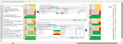

Evet... Veri Çubuklarında yalnızca TEK Renk uygulaması mevcuttur. Ben yapamam ama, makro yazılarak her hücrenin değerine göre Renk uygulaması yaptırılabilir.
Benim, fikir olarak söyleyebileceklerim ise, aşağıdaki resimdeki gibidir.
