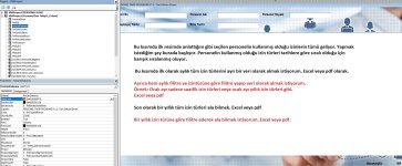

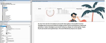

Program içeriğinde personelin kullandığı izinleri filtreliye biliyorum ama bunu aylık, yıllık ve kullanmış olduğu izin türleri de dahil filtreliyerek ayrıca almak istiyorum. İzin türlerinin hepsini de ayrıca ala bilmem mümkün olsun istiyorum bunu nasıl yapa bilirim. Program içerisinde frmIzinDurumu bu user formda personel seçiyoruz. frmIzinDokumu bu user formda ise personelin filtreli izin türleri önümüze geliyor. Burada ay, yılık, tüm izin türü veya izintürü filitresi ekleyerek farklı kaydetmek istiyorum excel veya pdf olarak.

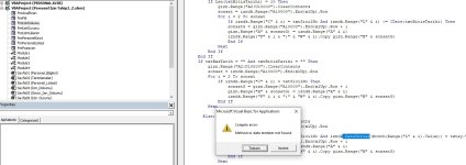

DateSerial bu kısımda hata veriyor

Kod bu şekilde tamamı izndk.Range("F" & i & ":" & "W" & i).Copy gizn.Range("B" & sonsatG) değiştirirsem sorun çıkar mı
Bu hata yazdığınız kodlardaki metod hatası yani yazımı hatalı yapıyorsunuz, yukarıda düzelttiğim gibi, birde başvurudan gelen data uygun olmaya bilir. Yani siz sayı gibi işlem yapıyorsunuz dur gelen veri metindir gibi.
izndk.Range(Cell(i, "F"), Cell(i, "W")).Copy gizn.Range("B" & sonsatG)
bu değişikliği de uygulayın kodlarınıza,
Ayrıca
izndk.DateSerial(Month(Range("L" & i).Value)) yı
DateSerial(Month(izndk.Range("L" & i).Value)) şeklinde değiştirin. Yazım kurallarına yani syntax yapılarına bir göz atsanız iyi olur.
Birde çok dikkatli bakamıyorum ama izndk.Range şeklinde kullana bilmek için izndk yı tanımlamanız gerekiyor ancak kodlarda bu tanımlamayı göremedim. Set izndk = Sheets("Sayfa1") gibi bir tanımlama. Ben göremedim, gözümden de kaçmış olabilir. aynı şekilde gizn içinde bir tanımlama göremedim. Bu tanımlamaları da yapın.
Ayrıca
