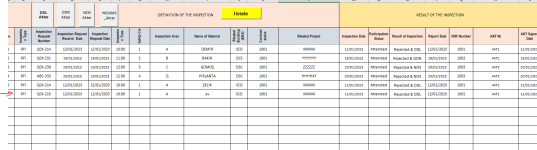

Haklısnız, şimdi aşağıya ekliyorum. 3 adet girdi ile ddl ddn ncn sayfalarına veri aktarılmış sekilde. Şimdi yapmak istediğim, LOG sayfsında 4.girdi yaptığımda tekrar ddl ,ddn,ncn aktar dediğimde tekrar sıfırdan yapmasın. çünkü bir önceki çektiğimde ddl,ddn,ncn sayfalarında sarı,turuncu,kırmızı rnklerle işaretlediğim yerlere veri girmiş olacağım. bu sayfalara sonradan manuel eklediğim bilgiler kaybolmasın istiyorum. yani güncelleme yapsın yeni veri varsa aktarsın, ama bunu yaparken en baştan yapmasın. hali hazırda önceden çekilen veri varsa onlara karışmasın.

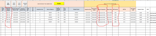

üstad, makro engeli varmış onu ayarladım düzeldi. lakin, tıkladıgımda ddl veya ddn leri çekmiyor. yani listele dediğimde tek seferde ne varsa ilgili sayfalara mı atıyor? ben denedim. birde siz deneyin demek istediğimi anlayacksınız. misal, yeni ekleme yapıp ddl yapın, tekrar listele diyince yine ncn aktarıldı diyor ama yeni girilen ddl de ksik kalıyor.
6 nolu mesajdaki yüklemiş olduğum dosyayı tekrar indirdim.
Çalışıyor. Sıkıntı yok.
LOG sayfasındaki son kaydı NCN sayfasına gönderiyor.
Mükerrer kayıt değilse NCN sayfasında en alta kaydediyor.
Mükerrer kayıt ise kaydetmiyor.
Siz diğer sayfalar için de deneyin.
Kodlar Modül1 de ListelE makrosunda.
misal ddl,ddn,ncn sayfalarındaki kayıtları silin göndermiş olduğunuz excelde , tekrar listele diyin sadece ncn i çekiyor. diğerlerini çekmiyor.

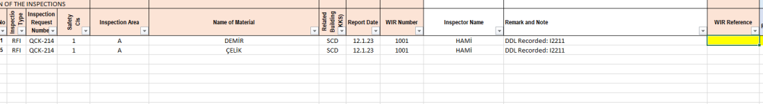

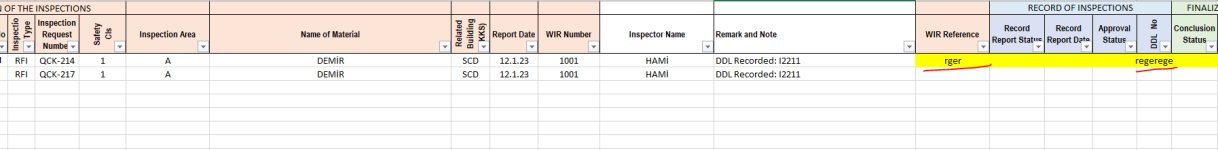

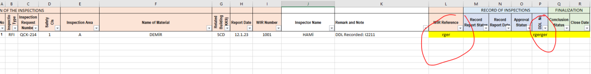

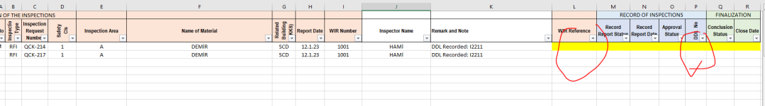

üstad emeğine sağlık, aktarma işleminde sıkıntısız çalışıyor. Lakin geçmiş kayıt için eklenen veriyi siliyor.
şimdi: LOG sayfasında ilk satırı düşünün orneğin, bu veriyi DDL sayfasına aktarıyor comment sutununda(K stunu) kadar.
Sonrasında DDL sayfasına geçip, ekstra bilgiler ekliyorum,
bunu her sayfada kendisine uygun veriler ekleyeceğim.
örnek olsun diye DDL sayfasından ekliyorum, aşağıdaki gibi wır reference ve ddl no kısmına ekledim
( Remark and not sutunundan sonraki kısımda manuel ekleme yapacağım, LOG sayfasından çektiği veriler K stununa kadar olan kısımda).
Sonra tekrar LOG a geldim ve yeni bir kayıt giriyorum,
tekrar listele dediğimde, QCK-214 yazan kayıt, DDL sayfasında zaten var,
Lakin makro K sutunundan sonrasına ekleme yaptığım için, farklı bir satır olarak algılıyor muhtemelen, ve o kısmı silip yeniden ekleme yapıyor. aşağıdaki gibi,
oysaki yapması gerekn şu,
QCK-214 de DDL sayfasına eklediğim verileri silmesin, onu kaydetti zaten,
sonraki kayıtta kontrol gerçekleştirirken, LOG sayfasından sadece K sutununa kadar olan kısmı kontrol etsin, sonrasına dokunmasın. eğer bu kısım daha önce girilmişse o satırı es geçsin.
çünkü o satırdaki veriler DDL sayfasına aktarılmış olup üstüne detaylar girilmiş olacak.
yani son halde yukarıdaki bilgi için görmek istediğim veri aşağıdaki gibi,
yeni kayıt çekilmiş eskiden çekilen kayıta sonradakn girdiğim bilgiler duruyor olmalı,
Yani Benzeri varsa tekrar girmemesi gereken veri için kontrol kısmı: K sutununa kadar olan kısım. buradaki veriler ilgili sayfalara aktarılmışsa tekrar aktarmasın ve o satırla ilgili bir işlem yapmasın.
yada en basitinden her kayıtta benzersiz olacak kısımlar bunlar, bu 3 kısımı kontrol etsin, tam eşleşme varsa tekrar kayıt aktarmasın. ve DDL DDN veya NCN sayfalarına yeni veri aktardığı zaman eski veri üzerinde yağtığım değişikliklere karışmasın.
umarım anlatabilmişimdir :(
