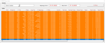

Mesala filtreleyip listbox genişiliklerini 0 yapılmış onları görünür yapıncada resimdeki gibi sonuç.
denemelerimde gözümden kaçan bir şey olmadıysa doğru satırdaki veriyi getiriyor -kast ettiğim form değil debug ile ekrana yazdırdığımda -ama güncelleme formu açıldığında tüm taksitleri değiştirebiliyoruz belli bir taksit değiştirilecekse sadece onunla ilgili taksit gelmeli
