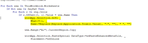

Merhabalar
Şu şekilde yardımcı olabilirim
Excel için istediklerim
1-Excelde başlık tablosuna başlıkları ve değerlerini giriniz
2-Çalışma Sayfası tablosuna çalışma adı alt ve üst bilgi giriniz.
3-Koordinat tablosuna varsa alt ve üst bilgi giriniz
Word için istedilerim
1.resimdeki gibi exceldeki başlıklar tablosunun başlık stunundakilerle birebir aynı olacak şekilde tüm wordu tamalayınız sadecew baş ve sona # işareti koyunuz
2-Wordda Tablo olan kısımlarada
1.tablo için #Tablo1#
2.tablo için #Tablo2#
... tablo için vs
yazınız
işlemleri yaptıktan sonra tekrar yükleyiniz
ona göre kod yazacağım

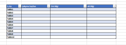

excel için tablodaki üst bilgi alt bilgi ye ne yazacagımı bilemedim
1-Excelde başlık tablosuna başlıkları ve değerlerini giriniz burada demek istediğiniz nedir
Misal
Çalışma SayfasıÜst bilgi
spt1Tablo1.sk-1için presiyometre
Tablonun altında da bir şey yazılacaksa o zaman alt bilgi giriniz , yazılmayacaksa boş bırakılacak
Aynı şekilde tablonun üstünde bir şey yazılmayacaksa boş bırakılacak
Misal

Merhabalar
Yapabileceğim bu kadar kontrol edersiniz
113 word dosyasını aynı isimde farklı kaydet ile word şablonu olarak kaydedersiniz.

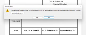

ilk öncelikkle worddu açıp farklı kaydet demek istiyorum karsıma böyle bir yazı cıkıyor ne yapmalıyım 1667153885976.png
Dosya sizin dosya bağlantılar da size ait evet diyebilirsiniz
