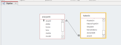

mantık şöyle olmalı; bir insanın tc nosu vardır bunu yazarsan herşeyine ulaşırsın değil mi? Arac tablosunda primary key (kimlik ki bunun ismi AracID olmalı) ve diğer özellikler plaka,yakıt vs bunlar buraya yazılır . Başka bir tabloda bu bilgilerin bir veya bir kaçına ihtiyaç olcak ise o tabloya aracid long türünde konur ve ilişkiler kısmından bunlar birbirine bire çok olarak(genelde) bağlanır. sonra tek sorgu ile tüm işlemler kolaylıkla yapılır
işlem yaparken yakitturu - harcamaturu - ihale_tarihi - B - A1 - A2 bu 6 alan üzerinden ilişki kuruyorsunuz ama hakediş tablosunda yakitturu - harcamaturu - ihale_tarihi alanlarının çoğu boş yani ilişki kurulamıyor

bu alanları neye göre güncelleyecek?
ilişkilere örnek aracid üzerinden birbirine bağlı olduğundan hakediş tablosunda araç ile ilgili diğer alanlara ihtiyaç kalmayacaktır
Sayın halily hocam tasarımın komple düzeltilmesine ilişkilerin ve tablo yapılarının düzenlenmesine ihtiyaç var aksi takdirde işin içinden çıkılamayacak kadar karmaşık olacak gibi görünüyor
Access açılmayacağına ilişkiye gerek var mı?
İşlem zaten excelde yapılacak heralde.
Zaten join ile yapılır zannediyorum ama konuyu anlayamadım :)
update delete işlemlerinde kolaylık sağlaması açısından gerek var Join her hâlükârda yapılmalı değil mi? Ayrıca Kayıt kirliliğini önlemek için gerekli

üzerinde çalışmaya başlayacağım ama hakediş tablosu tüm tablolardan bilgi alması gereken bir tablo. şu ilişkilere bir bakayım sanırım oarada düzeltmeler yapmam gerek. o zaman sorgular azalır sanırım
sıfırdan tasarım yapın girdiğiniz kayıtları excele alıp düzenledikten sonra kopyala yapıştır yaparsınız
Hocam Hakedis tablosuna AracID tanımladıktan sonra ayrıca plaka tanımlaması yapmam gerekirmi?
gerekmez çünkü plaka,yakıt türü vb bilgiler zaten arac tablosunda vardı
o zaman hakedis tablosuna sanırım tüm id leri yazmam gerekir diğer tablolardan veri alması için
