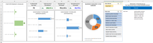

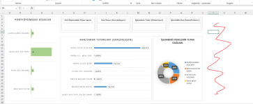

Yapmış olduğunuz portföy sayfasında ki grafiği, ben Rapor adında yeni bir sayfa açarak oraya taşıdım. Göndermiş olduğum dosyada da göreceksiniz.
Ben oraya şimdi 2 adet daha KAR/ZARAR TUTARLARI GERÇEKLEŞEN ve İŞLEMDEKİ HİSSELERİN TUTAR DAĞILIMI olarak grafik ekledim bunlara da mı aynı işlemi uygulamam gerekecek hem dinamik olması için hemde sıfırların gelmemesi için ?

Merhaba sayın 52779,
Grafiklerde pek yeterince bilgi sahibi değilim açıkcası.
Aslında benim yapmak istediğim rapor şablonu görselde gönderdiğim şekilde olacak. Bunların hepsi dinamik şekilde hisseleri filtrelediğin zaman ona göre grafikler ve rakamlar değişiyor. Muhtemelen makro da kullanmak gerekiyor.

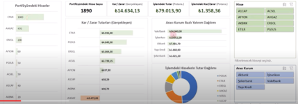

Merhaba üstadım, gerçekten süpersiniz, ellerinize sağlık.
Tam istediğim gibi oldu.
Resimden gördüğüm kadarıyla,
Filtrelendirmeler Dilimleyicilerle oluyor.
Makro kullanılmadan yapılabilir. Grafikler Dinamik olarak ad tanımlamalarıyla yapılabilir.
Ancak,
Benim gerek konuyla ve gerekse ne/nasıl yapılacağı ile bir bilgim yok. Ne yapılacağını ve nasıl yapılacağını (resimdeki dokumanı ekleyerek) anlatırsanız, yapılabilir... Bana bir kaç gün müsaade vermek lazım...
Ancak,

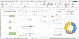

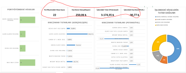

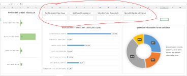

Merhaba Üstadım,
Ekran görüntüsünde göndermiş olduğum bazı verilerin gelmesini istediğim bölümleri metin kutusu ile yaptım bilmiyorum tabi metin kutularının içerlerine formül yerleştirebiliyor muyuz? Normal hücrelerde kullandığımız formülü denedim ama olmadı açıkcası.
Ekran görüntüsü göndermiş ve işaretlemiş olduğum yerlerde filtreler olacak bir önceki mesajımda bulunan örnek rapor şablonumda olduğu gibi bu filtrelere göre verilerin ve grafiklerin değişmesi gerekecek.
Örnek verecek olursam aşağıda ki örnek rapor şablonunda bulunan hisse filtresinde hisse seçimi yaptığım zaman portföyümde ki hisse sayısı ve diğer bilgilerle birlikte grafiğinde ona göre değişmesi gerekiyor.
Yada filtre işlemleri zor olacak ise sadece yukarıda metin kutucuklarına güncel verilerimizi nasıl getirebiliriz?

Resme göre karşılaştırdığımda,
** Dosyanızda sadece bir tek aracı kurum var. Dilimleyicide TEK bir buton görünecek. Daha fazla aracı kurum olacak mı? Olursa da dilimleyicide görülecektir.
** Metin kutularına formül yazılamıyor. Ama, bağlı olarak bir başka hücreden değer getirilebiliyor. Dolayısıyla, hesaplama başka bir hücrede yapılır ve bu hücreden de değer bağlı olarak metin kutusuna otomatik aktarılabilir. Metin kutusuna bağ olarak, o hesaplanan hücrenin adresi yazılır ve değer otomatik gelir.
** Dosyanız şu haliyle yapılacak olursa, TEK aracı kurum ve bu aracı kuruma ait bir çok benzersiz hisse (bu da 2. dilimleyici olacak) getirilebilir. Şu haliyle dosyanızda, şu ana kadar ki istediğiniz grafikler yapılabilir. Filtrelenmiş Veriler ve değerler, sayfanın sağ tarafına yazılır ve bu veriler grafik serisi olarak kullanılır.

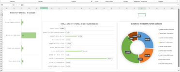

Merhaba Üstad,
Öncelikle teşekkür ederim desteğin için.
Son göndermiş olduğun güncellemeler sonrasında bir şey fark ettim.
Ekran görüntüsünde göndermiş olduğum Kar/Zarar Tutarları gerçekleşen grafiğinde zarar da var mesela ve ters tarafa eksi olarak grafik çıkmamış.
Bu grafikte eksi olan ters tarafa farklı renkte çıkması gerekiyor. Örnek şablonda gösterdiğim şekilde ;
Aslında ben bir tane daha grafik eklemek istiyorum. Kar Zarar Tutarları (Gerçekleşen) gibi portföy sayfasında ki N sütununda verileri baz alarak,
Şimdilik güncel dosyayı da ek'te gönderiyorum.

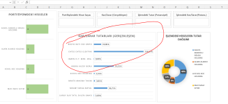

Merhaba sayın 52779 ,
Araştırmalarım sonucu rapor sayfasında bulunan metin kutularının içerisine porftöy sayfasında ki =Portföy!M5 gibi formülü kullanarak getirebildim ancak rapor sayfasına filtre koyarsak dinamik olmayacak sadece portföy sayfasında ki değişikliklere göre yansıtacak.
Ama metin kutularını biçimlendiremedim. Sanırım metin kutularında koşullu biçimlendirme kullanamıyoruz.

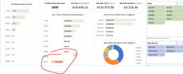

Bu dedikleriniz problem olmaz.
Sayfaya bir grafik daha eklenir. Önemli olan, 0 değeri olanların Kar-Zarar grafiklerinde gösterilmemesi ise, Ad Tanımlamalarında >0 yerine <>0 olarak değiştirilir ve EKSİ olanlar da grafikte görünür. Ve EKSİ olanlar için de farklı bir renk tanımlanır ve farklı gösterim olur.
Burada TEK problem, EKSİ olduğunda Hisse Adının üzerine binecektir etiket.

O zaman şöyle yapıyoruz...
(Eksi olaylarının Hisse adlarının üzerine binmesinin çözümü için, extra grafik serileri yaratmak ve bunları grafikte uygulamak gerekir. Bu da hesaplamaların / filtrelemenin nasıl olacağını gerektirir.)
Ben şimdi bir şeyler yaptım.
Aracı kurum artış olaylarında siz neyi nasıl hesaplayacaksanız Portföy sayfasındaki formülleri ona göre siz düzenlersiniz.
Diğer bir ifadeyle, Ben bundan sonrasını size bırakıyorum....
Burada olay şöyle çalışıyor.
  • X ve Y kolonlarında Özet Tablo olarak, Aracı Kurumlar ve Hisseler Benzersiz şekilde mevcut.
  • Bu özet tablolardan, V kolonundaki dilimleyiciler elde ediliyor.
  • Dilimleyicilerde, Aracı kurum şu anda otomatik olarak TEK seçim. Çünkü 1 adet aracı kurum var.
  • Hisse adlarından istediklerinizi seçersiniz. Seçtiklerinizi Y kolonunda da görebilirsiniz.
  • Seçilen aracı kurum ve hisse adları için 2 adet ad tanımlaması yapıldı.
  • Seçilen aracı kuruma ve hisse adlarına göre, Portföy sayfası düzenleniyor. Düzenleniyor derken de, Sadece ilk 2 kolondaki aracı kurum ve hisse adları formülünde değişiklik yapıldı. Seçilen hisse adlarına göre listeleme yapılıyor.
  • Portföy sayfasında, Hesaplamalar için kullanılan formüllerde bir değişiklik yapılmadı. Çünkü ne / nasıl hesaplanacak bilgi yok bende.
  • Bu sayfadaki grafikler de, Portföy sayfasındaki hesaplamalara göre yapılan ad tanımlamalarıyla elde ediliyor...
  • Borsa Takip Güncel_001.xlsx
