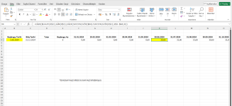

Merhaba Üstadlar,
Ekte göndermiş olduğum dosyada gün sayılarını belirlemek için farklı bir yöntem denedim ancak bir yerde takılıp kaldım.
Başlangıç tarihine 01.06.2024 olarak yazdığımda 6 ın aydan gün hesaplatabiliyorum başlangıç tarihinde ki önceki aylarda gün hesaplamıyor.
ancak bunu ben örnek verecek olursam başlangıç ve bitiş tarihi olarak 01.01.2024 - 30.06.2024 yaptığım zaman 6 ıncı aydan sonra hesaplamasın istiyorum.

Sadece belirtilen tarihlere göre ; (Tarihler sadece örnek olarak yazılmıştır. Değişkenlik gösterecektir.)
1. Hesaplama ; 01.01.2024 - 31.12.2024 tarihleri arasında tarih girildiği zaman normal ayların gün sayılarını hesaplaması gerekiyor.
2. Hesaplama ; 12.01.2024 - 12.06.2024 tarihleri arasında herhangi bir ay içerisinde başlangıç ve bitiş tarihi var ise başlangıç tarihinde kalan gün sayısı ve devam eden aylarda normal gün sayısı ve bitiş tarihindeki ayda , bitiş tarihine kadar olan gün sayısı ve bitiş tarihinde ki aylarda gün hesaplamayacak.
3. Hesaplama ; 15.06.2024 - 15.12.2024 tarihleri arasında başlangıç ve bitiş tarihi var ise ; başlangıç tarihinden önceki aylar sıfır gelecek ve başlangıç tarihinde bulunan ay içerisinde 16 gün diğer devam eden aylar için normal gün sayısı ve bitiş tarihinde bulunan ayda ki gün sayısı gelecek.
Ekran görüntüsündeki gibi örnek hesaplama olması gerekiyor.

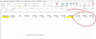

Göndermiş olduğun formüle =*$D4/(SAYIYAÇEVİR($C4)-SAYIYAÇEVİR($B4)) bu formülü de ekleyerek istediğim sonuçlara ulaştım.
D4 hücresinde ki tutarı gün sayıları ile çarparak rakamlara ulaşmaktı.
