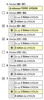

Hepinize Selamlar,
Yapmak istediğim filtreleme biraz farklı olacak ama excel ile yapmak mümkün mü onu da bilmiyorum,
farklı çözümlerle denedim ama istediğim sonuca hiç ulaşamadım.
Ekteki resimdeki gibi, E4:AB4 satırından başlayarak giden (orijinal dosyada BO5:CH5 arası 20 sütun, CK5:CL5 arası 2 sütun, CS5:CT5 arası 2 sütun bulunmakta) farklı rakamların bulunduğu yaklaşık 20bin SATIR veri var.
E2:AB2 satırına (orijinal dosyada BO1:CH1 arası 20 sütun, CK1:CL1 arası 2 sütun, CS1:CT1 arası 2 sütun bulunmakta)filtrelenmesi istenilen değerler yazıldığında, herhangi bir "ara-bul" gibi bir buton yada sıradan bir "bul" yazısına tıklandığında;
Excelin ilk filtrelemeye E4 sütunundan başlayarak AB4 sütununa gelmesini, fakat her sütun için E2 deki değerin kendisi, 1 eksiğini ve 1 fazlasını filtrelemesini (örnek L2 sütununda aranan değer 8 olduğu için excel L sütununda 7, 8, 9 u filtrelemeli, Z2 de aranan değer 0 olduğu için sadece 0 ve 1 i filtrelemeli), EĞER bu şart hücrelerden birinde sağlanmıyorsa, bu sütunda filtreleme yapmadan yani bu sütunu es geçip diğer sütunlarda aynı işlemi tekrar ederek sonuç vermesi gerek.
Aynı zamanda bu filtrelemeyi formül, makro vb ile çözmek mümkün ise, telefonlarımızdan da yine excel üzerinden veri girişi yapıldığından, uygulanacak çözümün mobil excel de de çalışması gerekiyor. Biraz karışık gibi ama umarım excel ile yapılabilcek birşeydir.
Yardımlarınız için şimdiden çok teşekkürler.

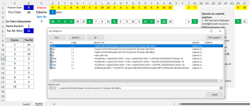

Dediğim gibi, Ad Tanımlamalarıyla yaptığım çalışmayı, şimdi, istenilen şekle uygun düzenlemeye çalıştım.
Öncelikle bu çalışmayı eklemek istedim.
Mobilde çalışıp çalışmayacağını bilmiyorum. Ama çalışıp çalışmayacağını öğrenmek isterim.
Çalışma şöyle.
Yapacaklarınız
Sayfa2 yi dosyanıza kopyalayın.
Formüller >>> Ad Yöneticisi yaptığınızda, resimde görülen tanımlanmış adlar listesi çıkacak.
Bu adları tek tek seçin ve Dış Veri Bağlantısı olmaması açısından ad tanımlaması formüllerinde gerekli düzenlemeleri yapın.
Sayfa1 deki 1. satırda Aranılan değerler sayfa2 den referans almakta. Formülleri kontrol edersiniz.
Bütün işlemler Sayfa2 de yapılacak. Açıklamaları yazdım.
SATIR No yu B1 hücresine yazın ve B5 hücresindeki açılır listeden Kaçıncı eşleşme derecesini seçin.

Hocam Merhaba, iş yoğunluğundan ötürü biraz önce inceleyebildim,
Dediklerinizi aynen yaptım ve son hali ile pc ve mobilde biraz kasarakta olsa istenilen filtrelemeyi yapıyor görünüyor.
Sizin hazırlamış olduğunuz formül yapısı ile kendi sistemimizi birleştirdiğimde; herşey yolunda ve mobil de dahil (şuan için önemsiz ufak tefek kasmalar var sadece) düzgün çalışıyor görünmekte (açılır menü, SATIR getirmek dahil), biraz daha denemek istiyorum, denedikten sonra daha net bilgi verebilirim. Fakat ilk izlenim şimdilik çok iyi görünüyor.
Tekrar elinize emeğinize sağlık, çok teşekkür ederim.

Belki de Resimdeki gibi, bir seçim şekli kullanılabilir.
Anladığımı yazarsam, önceki sorunuzda, Koşulları sağlamak açısından En Yakın Karşılayan isteniyordu. Şimdi ne isteniyor emin değilim. Çünkü filtrelemelerle çeşitli varyasyonlar geliyor gibi sanki....
Resme göre, hangi Kolonların değerlendirileceği, (seviye olarak adlandırdım ben) seçilip, burada da ne istenildiği seçilmeli. Bende belirsiz burası. Maksi değer midir, Kolon adedi midir tam bilemedim.

Resim olarak şöyle... Anladığım şekilde yaptım....
1 - Her şey Sayfa1 de. Tüm işlemler bu sayfada.
2 - Fazlaca veri olsun diye 2000. satıra kadar veri var. Ve şu haliyle bile 496 KB.
3 - Diğer dosyalarda olduğu gibi, BG1 hücresine SATIR No yazın. BS1 : CX1 aralığına , BG1 de yazılan satırdaki veriler formülle gelecektir. EĞER BG1 BOŞ bırakırsanız ya da Metin ifade yazarsanız, Veri Tablosunun en son satırındaki veriler gelecektir.
Not : Veri girişleri yaparken, yavaşlamaları önlemek için bu BG1 hücresine küçük bir sayı yazın. EĞER boş bırakırsanız ve de BS kolonuna bir sayı yazarsanız, veri girdikçe 1. satıra veriyi getirmek için formül çalışacaktır. Yani bir yavaşlama nedeni olacaktır.
4 - Veri tablosunda, koşulları sağlayan hücreler koşullu biçimlendirme ile renklendirildi.
5 - Her satırda, değerlendirilecek 7 aralık var. Bu aralıkların her birinin değerlendirilmesi DA : DG kolonunda formüllerle yapılmakta. Daha doğrusu, biraz performans kazanmak için, 7 adet ad tanımlaması yapıldı ve bu tanımlanan adlar bu DA : DG kolonlarında kullanılarak hesaplama yapıldı.
6 - Alt satırlara yeni veri girişi yaptığınızdan sonra, DA : DG kolonlarındaki ilgili satırlara formülleri kopyalarsınız.
Not : Önce veri girişlerini yapın. Önce formülleri kopyalarsanız, her veri girdiğinizde ilgili SATIR için hesaplama yapacak veri girişlerinizde yavaşlama olabilecektir.
7 - Hesaplamalarda, ilgili aralıklarda kaç hücrenin koşulu sağladığı hesaplatıldı.
  • Dediğiniz filtreleme işlemini bu DA : DG kolonlarında yaparsınız.
  • Örneğin, DA4 hücresindeki Filtre tuşuna basarsanız açılacak menüden 0, 1, 2, 3 ve 4 değerlerinden istediklerinizi seçip filtreleme işlemini uygulayabilirsiniz.
  • Filtreleme işlemi yaptığınızda, sadece koşulları sağlayan satırlar görünecek şekilde filtreleme olacaktır.
  • Artık Veri tablosundaki değerleri inceleyebilir, size uygun olan En YAKIN eşleşmeye karar verebilirsiniz.

Hocam elinize kolunuza, emeğinize sağlık işte tam da bu idi yapmak istediğimiz,
Fırsatınız olduğunda sadece şu ufak düzeltmeleri yapabilirmiyiz, EĞER olmazsa bu şekilde de kullanabiliriz, bu noktaya getirmeniz bizim için çok büyük kolaylık olacak.
- DA hücresinde seçenek olarak 0-1-2-3 yerine sadece 4 ü gösterebilir mi? (Bunu daha sonra diğer sütunlara uygulamak gerekirse bilgi olarak kalması açısından da soruyorum)
- Birde bu seçenekleri filtre menüsü standardında (aşağı açılan menü ve oradan seçeneklere tıklamak) değil de, DA hücresinde seçenek olarak 4 yazsa, 4 e tıklayınca şu an çalıştığı gibi çalışabilir mi? diğerleri içinde, mesela DB hücresinde de ( altında yada yanında) seçenek olarak 3 ve 4 yazsa çok mu şey istemiş olurum?
Tekrar elinize emeğinize sağlık, çok teşekkür ederim. Başarılar.

Yardımcı olabildiğime sevindim.
Bence, bunları bir kenara bırakın.
Burada Excel'in standart Filtreleme işlemleri kullanılmakta. (Açılan menüler de dahil olmak üzere).
Siz bunun dışına çıkmak istiyorsunuz.
Bu da, filtreleme işlemlerinin, Makro ya da formüllerle yapılması anlamını taşır. Formüllerle yapmak extra performans kaybı..
Yine tekrarlıyorum.. Mobili unutup, Makro ile çözüm sizin için en uygunu.
