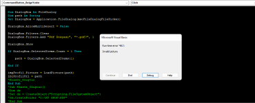

Ben bulduğum örneklerden bir şeyler yapmaya çalıştım fakat PDF dosyayı forma çekmeye kalktığımda Image olarak almaya çalıştığı için hata veriyor.

Additional dan onu seçin gönderdiğim kod ile deneyin
imgProfil.Picture = LoadPicture(path) zaten resim yüklemeye çalışıyorsunuz. resim olmazsa hata olur.
lblProfilUrl = path
bunlar hata verir

Hata veren kod satırındaki dosya yolum, dialogbox tan seçtiğim dosyanın ( Şu anda o dosyada desktop üzerinde )kaydedilmesini istediğim yer ama orda hata veriyor. Dialogbox ta masaüstündeki pdf dosyasını seçip yine masaüstündeki uygulamamın bulunduğu klasörün içindeki dosyanın ( Policeler.PDF klasörünün ) içine kaydetmek istiyorum sonuçta. Beceremedim anlayacağınız.
