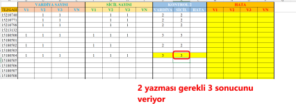

Hocam bugün kullanırken yine sorunla karşılaştım. Bu sayma işlemini yine hatalı yapıyor. Dün kontrol ettiğimde teyit etmiştim. Kodlar kısmında sırala komutu Data!A1 den başlıyor A2 olmalı onları da ayarladım yine olmadı. Mesela Data sayfasında 63-64-65.satılarda bulunan 15180504 SERİNO da V1-V2-V3 olmak üzere 3 adet vardiya no var ve H63-H64-H65 sıralaması zaten hatalı olmuş gibi başka bir yerden sıralıyor. Mesela bu serino'da 3 adet vardiya var ancak 2 adet sicil no var(4881 ve 2438) olmak üzere ancak bu tablo sayfasında 101 nolu satırda J101 3 adet VARDİYA doğru ancak K101 de 3 adet sicil yazması hatalı olmuş 2 olmalı çünkü farklı olan 2 adet sicil var. 3 VARDİYA 2 SİCİL yazmalıydı bir sürü uğraştım ama çözemedim mecburen yine sizi rahatsız ettim kusura bakmayın

K101 hücresi neden 2 değilde 3 o zaman efendim?

Sayın incsoft,
Tablo sayfasında KONTROL 2 bölümündeki VARDİYA ve SİCİL sütunlarının altındaki 2 ve 3 rakamları da tıpkı sizin bahsettiğiniz K101 hücresindeki 3 rakamı gibi SİCİL SAYISI bölümündeki V1, V2, V3 ve VN sütunlarının toplamından gelmektedir. Sizin söylediğinize göre diğer 2 ve 3 rakamları da yanlış olması lazım. Zira o K101 hücresindeki 3 rakamının geldiği yere baktım hesaplamanın doğru olduğunu gördüm. Yanılıyorsam detaya girer misiniz ?

Sayın incsoft,
