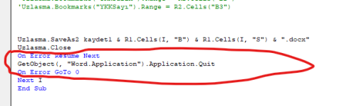

Rica ederim abey,bende kaç kere denemiştim hepsinde kapatmıştı yolladığım dosyadaki gibi.
Resimdeki gibi yaparsanızda çalıştı bende o word kapatma sub u silip.
