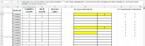

Arkadaşlar daha önce bu konu ile ilgili çok destekleriniz oldu ve çoğunu gerçekleştirdik ancak konuyu kapattıktan sonra başka bir sorun daha gördüm. Mesela DATA sayfasında 117 ve 118.satırda V2 ye ait 2 tane ayrı(5414,3034) olmak üzere sicil girilmiş bu hatalı. Burada amaç daha öncede sizlerle görüştüğümüz gibi bir istasyonda o vardiyaya ait isterse 100 tane kayıt olsun o kayıtlar o vardiyaya aittir ve o 100 adet kayıttada sicilin aynı olması gerekmektedir. Mesela 15180527 tezgahına ait V1'de 5414 V2'de ise 5414-3034 gözüküyor. Burda 5414 girişi V2'ye hatalı girilmiş olması gereken V1'de 5414 V2'de ise 2 tane 3034 olmalıydı. Bu soruna diğerinden hariç mesela SİCİLHATA sayfasının F sütununa nasıl bir formül verebiliriz? Mesela eski komutumuz görevlerini diğer açıdan yerine getiriyor. Mesela 15100103 tezgahında VN olmak kaydıyla 1 adet vardiya var ve o vardiyada 8 kayıt var ancak vardiya 1 adet olması gerekirken 3 olmuş ve bunu diğer projemizde sizlerin yardımlarıyla SİCİL sayfasında 150.satırın C ve D sütununda 1-3 olarak çözdük. Başka bir hatayıda DATA sayfasında 22-29.satırlarda gösteriyorum.
Mesela 15100104 tezgahında 3 vardiya var ve toplamda 3 sicil var ancak V1'e ait olan 956 sicili V2'ye girildiği için bu normalde hatalı bu durumda mantıken 3 adet vardiya 4 adet sicil gösterilmeli ancak 3 vardiya 3 aynı sicil olduğundan SİCİLHATA sayfasında 151.satırda 3-3 göstermiş yani doğru kabul etmiş.
Umarım bu sefer 2.sorunumu detaylı olarak anlatabilmişimdir.
Tekrardan şimdiden teşekkür ederim arkadaşlar hakkınızı helal edin.

C2 hücresine DİZİ Formül olarak
D2 hücresine Dizi Formül olarak
yazılır ve aşağıya doğru kopyalanır.
BİLGİ amaçlı yazacak olursam,
Burada DATA Sayfasında ilk 1000 satır değerlendirmeye alındı. Buna rağmen DİZİ Formüllerden dolayı hesaplamalarda biraz yavaşlama mevcut. Daha fazla satır değerlendirmeye alınsa kasılma/yavaşlama biraz daha fazla olacaktır.
İlk 1000 satır değerlendirmeye alındı, ancak, DATA sayfasında 614. satıra kadar veri bulunmakta. Fakat DATA sayfasında verilerin artacağını düşünerek, DİNAMİK Alan kullanılmasında yarar görmekteyim.
Dinamik Alan deyince de Ad Tanımlamaları kullanılarak Alanların belirlenmesi ve formülde kullanılması kastedilmekte.
Örnek olarak K ve L sütunlarında Ad Tanımlamaları kullanılarak formülle çözüm verildi. (Ad Tanımlamalarıyla dinamik alanlar oluşturulduğundan, 1000 satır yerine 614 satır değerlendirmeye alınmakta olup yavaşlamalar azalmaktadır)
K2 hücresindeki DİZİ formül, C2 hücresindeki formülün Dinamik Alan Kullanılan versiyonudur.
L2 hücresindeki DİZİ Formül ise,
Formüllere bakıldığında Dinamik Alanları fark edeceksiniz zaten. Ad Tanımlamalarını görmek için Formüller >>> Ad Yöneticisi

AD tanımlı olan hızlı çalışıyor evet diğeri baya yavaş gibi ona dönüştürüp deneyeceğim bugünkü kayıtlarımla

Çok aşırı şekilde yavaş çalışıyor her 2 formülde efendim ama veriler doğru gibi. Benim butonlarımla verileri masaüstünden çekiyorum ve ADETHATA kısmında ayriyeten adet kontrolü yaptığı için nedense bir yavaşlık oldu. Karşı dosyada 1 veri düzelttiğimde dakikalarca yeniden hesaplamak için bekliyor onu çözemedim

Hatalı gördüklerimi yeşil ile boyadım hocam açıklama olarak yazdım.

Evet... DİZİ Formüller ya da DİZİ Formül mantığında çalışan işlevlere sahip (örn. TOPLA.ÇARPIM, ARA vs...) formüller genelde YAVAŞ çalışırlar.... Hele bir de, fazlaca değerlendirilecek kriter, dosya boyutunda büyüklük, Değerlendirilecek alanının büyüklüğü konuları devreye girdiğinde DİZİ formül kullanmaktansa, Makro veya yardımcı kolonlarla çözüme gidilmesi daha uygun olacaktır.
Demek ki, eksik yorumlamışım ya da anlamamışım soruyu.... Hatalı görülen olayı ben değerlendirmeye almadım. Alınabilir mi evet... Ama formüle bir kriter değerlendirmesi daha eklendiğinde kasılma olayı daha da artacaktır.
O nedenle, ben bu noktada bırakayım problemi ve çözümü ilgilenen/ilgilenecek arkadaşlara bırakayım...

Ekteki dosyayı silbaştan yeniden yaptım. DATA sayfasındaki verileri çıplak gözle seçimi kolay olması için renklendirdim.
  • S sütununda V harflerini göreceksin. O harf renkli alanların ilk satırlarına konuldu. İlk satır için değil o renk için geçerli o V harfi. Bu sütundaki V harfi o renkli alanın (bana göre tabi) doğru olduğunu gösteriyor.
  • T sütunundaki işleyiş ve mantıkta aynı. K harfi o renkli alan kusurlu anlamına geliyor.
İnceleyip dönüş yapar mısın ?

Yeşil ile boyadıklarım bana göre hatalı sarılar doğru hocam.

bu bana göre tamamen hatalı. Siz işinize bakın ne demek hocam. Benim için hiç sıkıntı değil. Yaptıklarınızdan dolayı allah razı olsun. İşiniz varsa sonra bakarız hiç sıkıntı değil. Bende çok abarttımmı yoksa
Hayır ya abartmak ta nerden çıktı ? Zevkle uğraşıyorum. Takma kafana.
Ha bu arada '15180547 doğru gibi geldi bana.
15180547 de 3 tane vardiya var ancak V2 ve V3 sicilleri aynı olduğundan hatalı dedim. 3 vardiya da 3 sicil olur ancak 2 tane var.
