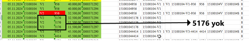

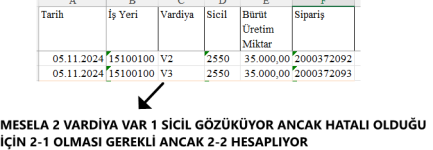

Arkadaşlar daha önce bu konu ile ilgili çok destekleriniz oldu ve çoğunu gerçekleştirdik ancak konuyu kapattıktan sonra başka bir sorun daha gördüm. Mesela DATA sayfasında 117 ve 118.satırda V2 ye ait 2 tane ayrı(5414,3034) olmak üzere sicil girilmiş bu hatalı. Burada amaç daha öncede sizlerle görüştüğümüz gibi bir istasyonda o vardiyaya ait isterse 100 tane kayıt olsun o kayıtlar o vardiyaya aittir ve o 100 adet kayıttada sicilin aynı olması gerekmektedir. Mesela 15180527 tezgahına ait V1'de 5414 V2'de ise 5414-3034 gözüküyor. Burda 5414 girişi V2'ye hatalı girilmiş olması gereken V1'de 5414 V2'de ise 2 tane 3034 olmalıydı. Bu soruna diğerinden hariç mesela SİCİLHATA sayfasının F sütununa nasıl bir formül verebiliriz? Mesela eski komutumuz görevlerini diğer açıdan yerine getiriyor. Mesela 15100103 tezgahında VN olmak kaydıyla 1 adet vardiya var ve o vardiyada 8 kayıt var ancak vardiya 1 adet olması gerekirken 3 olmuş ve bunu diğer projemizde sizlerin yardımlarıyla SİCİL sayfasında 150.satırın C ve D sütununda 1-3 olarak çözdük. Başka bir hatayıda DATA sayfasında 22-29.satırlarda gösteriyorum.
Mesela 15100104 tezgahında 3 vardiya var ve toplamda 3 sicil var ancak V1'e ait olan 956 sicili V2'ye girildiği için bu normalde hatalı bu durumda mantıken 3 adet vardiya 4 adet sicil gösterilmeli ancak 3 vardiya 3 aynı sicil olduğundan SİCİLHATA sayfasında 151.satırda 3-3 göstermiş yani doğru kabul etmiş.
Umarım bu sefer 2.sorunumu detaylı olarak anlatabilmişimdir.
Tekrardan şimdiden teşekkür ederim arkadaşlar hakkınızı helal edin.
