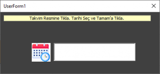

Userform üzerinde bulunan Textbox1 çift tıkladığımızda açılır takvim çikabilir mi.Takvimi seçtiğimiz de ise seçilen tarihi Textbox1 e yazabilir miyiz?

Sayın hocam çok teşekkür ederim. Şöyle bir şey olabilir mi?. Texboxu çift tıkayınca tarih açılıyor. İstediğimiz tarihi seçiğimde tamam butonuna basmadan kendisi seçilen tarihi textboxa yazsa ve userformu kapatsa. Bu şekilde revize edebilir misiniz?

Aşağıdaki kod ile resme tıklayınca takvimi açtırdım. Takvimden seçilen tarihi txt_tarih isimli textbox a aldırdım. Takvim userfomuna 1 adet textbox ve fonksiyon ekledim. Takvim içinde hiçbir değişiklik yapmadan birden fazla textboxa tarih yazdırılabilir. Sadece aşağıdaki kod satırını takvimi çağırdığınız textbox, label v.s. neyse ona göre revize ediniz.
