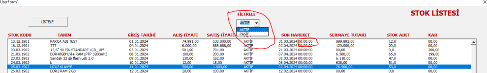

Ekli dosyayı görüntüle 25065
Abi tekrar iyi bayramlar iyi akşamlar.
Abi aşağıdaki şekilde kendimce revize ettim çalıştı sadece yapamadığım şey abi aktif, pasif flitreyi etkin edemedim ve abi son hareket tarihinde tarih ve saat göstermeyi becere edemedim sayın abim. onlarada desteğini sunarsan sayın abim ricam senden :)

Mobilden baktım dosyaya alttaki gibi , var.Normalde olmaması gerekiyor EĞER yanlış göstermediyse veriyi.
25.03.2024 , 01:22:03

Sanada üstad.
Yukardaki yerine Listbox1.clear olarak dene additem olduğu için.
Saat için yarın bakabilirim.nn yerine bilmiyorum ama ss olabilir gibi.
Abi tamam oldu sorun çözüldü, teşekkürler abim :)
