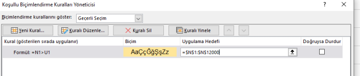

Mesela arkadaşlar soruma göre N1 değeri U1 değerinden büyükse N hücrelerini sarı renge boyatmak istiyorum yapıyor ancak benim şu şekilde tam 1 adet değilde 200 adet hücrem var N1 kısmı N200'e kadar devam ediyor. Aşağı çektiğimde ya da kopyala özel yapıştır formülleri deyince de olmuyor. Bunun başka nasıl bir yöntemi vardır?

kuralları yönet deyip, kuralınızın önündeki tüm $ işaretlerini kaldırın. daha sonra uygulamak istediğiniz alana biçimlendirdiğiniz yeri kopyalayıp özel yapıştır ile yanlızca biçimlendirmeyi yapıştırın.
Çok teşekkür ederim.
resimdeki gibi yapın
