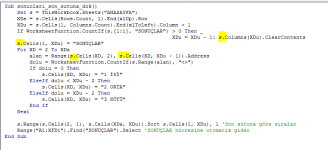

Merhaba hocalarımız
Örnek dosyada Anasayfadaki sarı butonu çalıştırınca hiç sorunsuz sayfada görülen neticeyi alıyorum.
Fakat buradan çıkan verileri, Rapor sayfasında, başka butonlar için kullanmam gerektiğinden, Rapor sayfasındaki, mavi butona tetikletmek istedim.
Çok açık bir şekilde ifade etmem gerekirse, önce sarı butonun basılmış olması gerekiyor ki; Rapor sayfasındaki diğer düğmeler bu verileri işleyebilsin.
İşte ben de Rapor sayfasındaki butonların en üstüne şu satırı yazdım.
Sheets("ANASAYFA").CommandButton1.Value = True
Oluyor ama Anasayfada oluşması gereken SONUÇLAR adındaki başlık, Rapor sayfasında oluşuyor. Oysa böyle bir şey olmaması lazım.
Yani sarı düğmeye direkt basınca sorun yok
Ama mavi düğmeyle çalıştırılınca bir sorun var. Bu sorunu nasıl çözebiliriz.

Mavi düğme ilk önce sarı düğmeye yapması gereken işi yaptırmalı.
(Zira yapıtırıyor, fakat SONUÇLAR başlığı yanlış sayfada oluşuyor, mavi düğmeye basıldığında).
Mavi düğme sarı düğmeye işi yaptırdıktan sonra, yine mavi düğmenin kod bölümünde birçok kod var.
Dökülmesi gereken raporları Rapor sayfasına döküyor. O aşamada şu an için sorun yok.
Şu an itibariyla tek sorun; ANASAYFAda oluşması gereken SONUÇLAR başlığının, RAPOR sayfasında oluşması.
Mavi düğmeye basınca hemen görülebilir.

Rapor sayfasına hiçbir şey dökülmeyecek. Hiçbir şey yazılmayacak. Çünkü mavi düğmenin ve diğer düğmelerin altındaki (örnek dosyada eklemediğim) kodlar, rapor sayfasına raporları döküyorlar.
Ama
mavi düğme ile raporlar dökülmeden önce, o sarı düğmenin çalışması gerekiyor ki;
Anasayfadaki dökülmüş verilerden yararlanabilsin.
İşte benim de aklıma, mavi düğmeyle sarı düğmeyi uzaktan çalıştırmak geldi.
Mavi düğme sadece sarı düğmeye yapması gereken işi yaptırtacak. Hepsi bu.
Peki çözülmesi gereken sorunum nedir?
Dosyayı ilk açtığınızda sarı düğmenin işini doğru bir şekilde yaptığını görürsünüz.
Kaydetmeden kapatıp açtığınızda, bu sefer maviye bastığınızda ise, SONUÇLAR başlığı RAPOR sayfasında çıkıyor. İşte hata burada hocam.

Oluyor fakat başlık yine yanlış yerde oluşuyor.
kodları veyselemre nin yazdığı şekle getirini sorun kalmaz

o satırdan önce
s.select
yazmanız gerekir, hata vermemesi için. Aktif olmayan sayfada seçim yapmaya çalışıyorsunuz.
son satırı iptal edin önemli değil

Konumuz Veysel Emre hocam ve Adnan hocamın yardımlarıyla çözülmüştür.
Adnan hocam aklımı okudunuz. Alt satırı sileyim diye düşünmüştüm bir an. Fakat Veysel Emre hocam sayesinde gerek kalmadı.
Aslında kısa zaman önce Alicimri ve Azraep hocalarımdan Select komutu uygulanmadan önce, o sayfanın seçilmesi (Select) gerektiğini öğrenmiştim, ama hiç aklıma gelmedi doğrusu.
