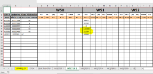

"BALIKESİR SEVK PLANI DENEME" dosyasında "MÜŞTERİ 1" sayfasında kırmızı kenarlık yaptığım bölümü "BALIKESİR SEVK" dosyasında oluşturmak istiyorum.
Buradaki amaç "SİPARİŞLER" sayfasındaki MÜŞTERİ isimlerine göre ve "TERMİN TARİHİ"ne göre "SİPARİŞ MİKTARI"nı haftalara bölünmüş tablo içine aktarmak. "SİPARİŞLER" sayfasında termin tarihi en erken olan siparişe göre bu tabloların oluşması gerekiyor. 10 haftalık tablo benim için yeterli olacaktır. Tablo düzeni "BALIKESİR SEVK PLANI DENEME" dosyasındaki gibidir.
Bu tabloyu da 30.satırdan itibaren başlatabiliriz. Çünkü ilk yapılan adımla üst üste çakışmaması için.

hocam peki resimdeki sayfa ne olacak?
Müşteri 1 sayfası nasıl oluşacak ? ilk yapılan duracak mı ? yeni gönderdiğiniz sayfa 2. bir Müşteri 1 sayfasımı oluşacak ? Yoksa tüm müşterilerin sayfası örnekte gönderdiğiniz sayfaya mı yerleştirilecek ?
onurkarahan
9 Kas 2022
40
13
Ekli dosyayı görüntüle 14161
Sorularınızı sırasıyla cevaplıyorum.
Müşteri 1 sayfası termin tarihlerine göre yerleştirilmiş açık siparişlerin olduğu tablodan(örnek dosyadaki gibi) ve ilk adımda yapılan siparişlerin toplu bir şekilde sıralandığı tablodan oluşacak.
Evet ilk yapılan duracak, diğer tablo 35.satırdan başlayabilir.
İki tabloyu da tek sayfada görmek istiyorum.
Her müşteri sayfasındaki düzen, gönderdiğim excel dosyasındaki Müşteri 1 sayfası gibi olacak.

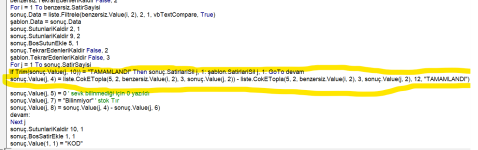

Hocam üstteki satırı aşağıdaki gibi değiştirip deneyin
onurkarahan
9 Kas 2022
40
13
Ekli dosyayı görüntüle 14251
Öncelikle elinize sağlık çok teşekkür ederim. Artık TAMAMLANDI olan siparişler gelmiyor.

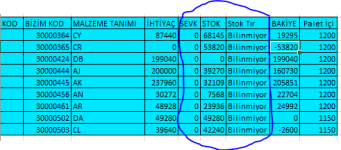

Müşteri tablolarının altındaki ikinci tabloda SEVK ve STOK TIR bölümleri hep 0 ve Bilinmiyor olarak geliyor. SEVK RAPORU sayfasından veri çekmiyor. Stok tır kodu 2.fotoğraftaki gibi.
askan
7 Mar 2021
1,769
412
2,140
Yani sadece stok tır düzelteceğiz G sütunu
