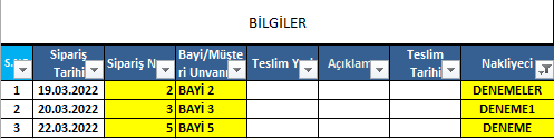

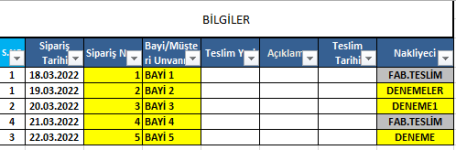

Ana Excel çalışma kitabında buton ile dosyadan veri alınacak çalışma kitabını seçip;
Seçtiğim çalışma kitabının son sayfasında bulunan veride H sütununda yazan kelimede "deneme" geçiyorsa,
Deneme yazısı geçen satırı Ana Excel sayfasında seçim yapılan sayfanın 4. satırından itibaren alt alta listelemesini istiyorum. Sayfa yapıları aynıdır.
Önemli olan seçtiğim kitabın en sondaki çalışma sayfasından veriyi almasıdır. Desteğinizi rica ederim.

Çalışma sayfasının sadece en üst 3 satırı ve verinin bitiminde ki 5 satır birleştirilmiş hücreler içeriyor. Bu birleştirilmiş hucrelerin aralığındaki hücrelerde bulunan veri satırlarında birleştirilmiş hücre yok. Filtreleme konusunda hemfikirim.
Problem şu ki kullanılan çalışma sayfası ortak bir sayfa. Bu yüzden yapı bozulmamalı. Ek olarak her sayfada en fazla 60 satır veri oluyor. Find ile pek sıkıntı olmaz diye düşündüm.

ubak hocam ben kısa ve kafa karıştırmasın diye H ye kadar aldım örnek dosyada. Değer bulunan satırı komple kopyalayacağımız için diğer sütunlara gerek duymadım. Seçilecek sayfasında satırda ne veri varsa ana Excel sayfasına aynı veri alınsın istiyorum.
Aralığı A4:AF olarak düşünelim lütfen.
Gizli sütunlar açılmadığında oradaki veriyi almıyor. Sütunları açalım veriyi alalım yeterli. Sayfa kaydedilmesin.
