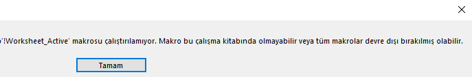

Private Sub Worksheet_Activate() Range("A1").Calculate Application.OnTime DateAdd("s", 5, Now), "Worksheet_Active" End Sub
Sayfa1 aktif olunca Sayfa1'deki A1 hücresinin 5 saniyede bir hesaplanmasını istiyorum. Ancak sayfa1'den çıkıp başka bir başka bir sayfaya girdiğimde hesaplama işlemi bitirilsin yani yalnızca sayfa 1 aktif iken kod çalışsın. Bunun için sayfa1'in içine yukarıdaki kodu yazdım fakat kod çalışmıyor aşağıdaki hatayı veriyor. Yardım edebilir misiniz?

Hocam teşekkürler fakat excel vba'da henüz yeniyim, dosyayı inceledim fakat tam olarak ne yapmam gerektiğini anlayamadım. Küçük bir örnek yapıp paylaşabilirseniz çok sevinirim.
Modül Kodları;
Sayfa1 Kodları;
Örnek dosya ektedir.
Gerekli açıklama Sayfa2'de yapılmıştır.

Hocam çok teşekkürler. Sadece bir şey sormak istiyorum. Sayfa1 aktif durumda değilken arka planda bu kodlardan biri çalışacak mı
Hayır, sayfa1 deactive iken kod çalışmayı durduracak, aktif olunca otomatik olarak tekrar başlayacak
