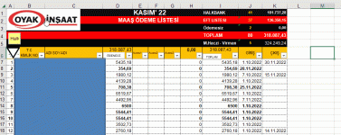

Merhabalar üstadlarım,
Dosyamın MAAS ODEME LISTESI sayfası 2. satırdan sonra 3 adet satır ekledim ama makrolar 4. satırdan başlayarak işlem yaptığı için sayfamın tasarımı bozuldu.
Dosyamı kopyalayarak farklı bir dosyada tüm A4 hücrelerini A7 olarak değiştirdim ancak ya gözümden kaçırdığım kod kaldı ya da bilmediğim başka bir husus var.
Sizlerden ricam dosyamın düzenini bozmadan satır ekleme işlemini nasıl yapabilirim, bu mümkün değilse kodları düzeltme konusunda yardımcı olabilir misiniz?
Dosyam kişisel veriler içerdiği için yardımcı olabilecek yönetici rica etsem dosyamı da silebilir mi acaba?

Makronun çalışmaya başlayacağı satırı dinamik olarak belirlemek işinizi görecektir.
Örneğin : Sıralı verileriniz varsa ve bu A sütununda ise. Makronun çalışmaya başlayacağı yeri şöyle bulabilirsiniz.
Sıra 1 den başlıyorsa öncelikle 1 in ilgili sütunda kaçıncı olduğunu bulursunuz. Bunu bir değişkene atayıp makro başlangıcında referans olarak kullanırsınız.
Örneği güçlendirmek için kod yazılmıştır gerçek sonuç değildir. Mantığı anlatmak için

Dosyamı inceleyebilirseniz birçok sayfa ile bağlantısı olduğunu göreceksiniz yani ben bunları tek tek bakarak 7 tane değişiklik yaptığım halde satırları ayarlayamadım.
Nasıl bir düzenlenleme yapacağım bilemiyorum.
Aşağıdaki bölümleri değiştirip dener misiniz?
Modul1 BORDRO_ISLEMLERI kodları.
Maaş Ödemes Listesi sayfası CommandButton1_Click kodları

Paylaşılan dosyada hata vermiyor.
Hata aldığınız dosyayı yeniden paylaşır mısınız?
İfadeler: mcexrem
Teşekkür ederim. Dün evde denemiştim hata verdi ama maaş ödeme listesi sayfasında kodun devamını da yapıştırmıştım.
Yeni bordroyu ekleyip deneyeceğim hocam.
İfadeler: Alparslan
Ellerinize sağlık hocam sıkıntı yok. Çok teşekkür ederim. Allah razı olsun.
