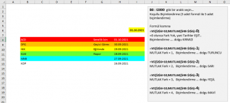

Herkese Merhaba aşağıdaki konuda yardımcı olabilecek olan varsa çok sevinirim.
Şöyle ki :
Aktif sayfamda işlem yapılacak.
I6'da tarih var
G Sütununda
SENELİK İZİN/RAPOR/GEÇİCİ GÖREV VE EĞİTİMDE OLAN PERSONEL
yazıyor
Bu yazıdan aşağıda olmak kaydı ile
Yani bu yazının altındaki kısımda işlem yapılacak
H sütunundaki tarih ile I6 'daki tarih aynı ise B ile I arasındaki hücrelerin dolgu rengi kırmızı
H sütunundaki tarih ile I6 'daki tarih arasındaki fark 1 gün ise B ile I arasındaki hücrelerin dolgu rengi turuncu
H sütunundaki tarih ile I6 'daki tarih arasındaki fark 2 gün ise B ile I arasındaki hücrelerin dolgu rengi sarı
H sütunundaki tarih ile I6 'daki tarih arasındaki fark 3 gün ise B ile I arasındaki hücrelerin dolgu rengi açık yeşil
H sütunundaki tarih ile I6 'daki tarih arasındaki fark 4 gün ise B ile I arasındaki hücrelerin dolgu rengi açık mavi
Selamlar,
Resimde bir örnek çözüm mevcuttur.
Gerekli açıklama yapılmıştır..

Dosyayı eklemeyi unutmuşsunuz abey.
Zafer Hocam aynı dosya diye eklemedim ama
  • Taslak (1).xlsm
    430 KB · Gösterim: 4
Konu faklı abey :)
Konuyu okuyanlar nerden bilebilirler dosya hangi konuda :)Ben müsait olunca incelerim yinede.
** Tarih Farkı, Mutlak mıdır? Yoksa Tek yönlü Fark olup, I6 daki mi büyüktür, H kolonundakiler mi büyüktür. ..... vs.
H sütunundaki tarih ya I6 dan küçük ya da en fazla I6 ya eşit oluyor.
I6 da 29.09.2021 tarihi yazılı.
H201 den itibaren ise, 01.10.2021 den küçük tarih YOK.
Koş. biçimlendirme formülleri yazıldı. Biçimlendirme dolgu renkleri uygulandı.
B201: I50000 aralığına uygulandı.
Beyaz dolgu yapılmadı. Zaten fon beyaz.
Dosya ektedir. incelersiniz....
