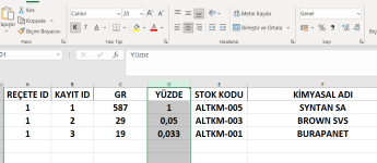

d sütunun seçip sayı yı genel e dönüştürün istediğiniz böyle bir şey sanırım Aynı işlemi c sutunu içinde yapın
Ekli dosyayı görüntüle 10413
