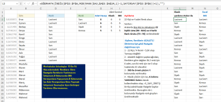

Merhabalar Arkadaşlar F3 İle F4 Hücrelerindeki Renklere Göre Rastgele Renklerin Yazılmasını İstiyorum.D Sütununda 365 Versiyonlara Yapıyorum.K Sütununda İse Eski Versiyonlara Göre Yapmak İstiyorum Sounuçlar Aynı Gelmiyor Yardımcı Olurmusunuz.

Anladığım : Kişilerin karşılarına rastgele yazılacak renklerin toplamlarının EŞİT (diğer deyişle Adaletli) olması.
Anladığıma göre, örnek bir çözüm resimdeki gibidir.
(Soru mesajındaki Örnek dosyada, 12 isim ve 2 adet Renk mevcut. Rastgele dağılım sonucu 1. renk ve 2. renk adedi eşit olup 12 / 2 = 6 olacaktır. Bu çözümde ise Eşit olmayan ama Adaletli olan bir dağılım için örnek verilmekte. Eğer Kişi adedi, Renk Adedinin pozitif tamsayı bir katı ise, renk toplam adetleri de Eşit olacaktır)
Çözüm için
Excel365 ile çözüm olarak Tek hücreye...

Konu çözümlenmiş... Ancak,
Ben soruyu farklı anlıyorum...Bu nedenle de alternatif bir çözüm vermek istedim...
Soruyu Yanlış yorumluyor da olabilirim.
Çözüm için
Excel365 ile çözüm olarak Tek hücreye yazılan formülle dökülmeli sonuç
Formül
Klasik çözüm olarak ise,
A kolonu yardımcı kolon olarak kullanıldı.
A3 hücresine yazıldı ve aşağıya doğru kopyalandı.
Yardımcı kolondan hareketle, Renklerin rastgele dağılımı için ise,
L2 hücresine yazılır ve aşağıya doğru kopyalanır
Not : Bilgi amaçlı olarak
Rastgele dağılım sonucunda, Renk Adetlerinin
Olması Gereken : Formülle hesaplama
ve Kontrol amaçlı olarak da Klasik ve 365 ile elde edilen sonuçlardaki Renk Adetlerinin EĞERSAY işlevi ile saydırılması yapıldı.
Klasik
