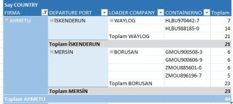

Ekteki dosyamda aşağıdaki gibi bir pivot tablom var.
Görüldüğü üzere ContainerNo Aynı değer birden fazla tekrar ediyor.
Değer özetle alanında Say dediğimde kaç kez tekrarlandığını sayıyor.
Değer özetle alanında Topla dediğimde ise metin olduğu için sonucu "0" veriyor.
Değer özetle alanında Say [Dizin] dediğimde ise istediğim sonuca ulaşıyor fakat bu seferde alt toplamları alamıyorum.
Kaç Tane benzersiz değer tekrar edilmiş ve Alt ta ise benzersizlerin toıplamı kaç sonucuna ulaşmam gerekiyor.

Tamamen kaldırmayacaksınız
sadece değerlerden kaldırıp tekrar ekleceksiniz
sonuç resmini yukarıda gösterdim
var olanda neden toplamadı bilemiyorum

Maalesef bende bilmiyorum.
Ben Pivota Continer numaraları aynı olanları attığım zaman 1 olarak sayması gerekiyor bu nedenle containerden gidiyorum.
Ama alttoplama alamıyorum sonunda.

Kontrol edin. 365 versiyonunda oldu ama sizin versiyonda nasıl görünür bilmiyorum.
Sonucu iletirseniz ,bir yöntem daha deneyeceğim.

Dener misiniz? Sorgu ile oluşturuldu ek olarak özet tablo ekledim
hangisi işinize yarar bilemedim.

Maalesef Container numarasında Say olacak ama değer gösterimi dizin şeklinde olması lazım yani her konteyneri 1 değer sayacak ama sonuçta kategorideki 1'leri toplayacak.

#7 nolu mesajdaki örnek istediğiniz sonucu veriyor.
daha nasıl bir çözüm bekliyorsunuz anlamadım
mümkünse daha da açıklayıcı olursanız belki nerede hata yaptık anlarız.
