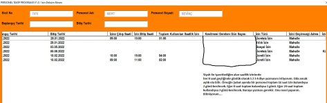

*************2 tane checkbox kullanılsa burada anlatmak istediğinizi tam olarak anlamadım. Ama Sistemi anlatayım belki kafanızda bir fikir oluşur. Personel Saatlik izin istediği zaman ücreti kesilmiyor mazeret iznine giriyor personel eğer bir ay içinde saatlik izin olarak toplamda 1 veya birden fazla iş gününü dolduracak saatlik izin kullanıldıysa saat toplamı kaç güne tekabül ediyorsa ücretinden kesilir. Bu da yok şuan programda toplam saat göremiyor ve kaç gün kesilmesi gerektiğini göremiyoruz. Ücretsiz izin ise günlüktür. Ücretli izin oda günlüktür. Personelin izin kullanım sıklığına bakar. Bu anlattığım duruma göre ayarlaya bilirsek sevinirim.

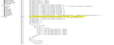

Siyah ile işaretlediğim alan saatlik izinlerde
her 8 saat geçtiğinde günlük olarak 1 2 3 4 diye yazmasını istiyorum. Oda ancak aylık ola bilir. Örneğin Şubat ayında bir personel toplam 16 saat izin kulandıysa 2 günü kesilecek. Eğer 8 saat toplam kulandıysa 1 günü. Eğer 24 saat toplam kullandıysa 3 günü kesilecek. Buraya yazması gerekir. Onu nasıl yaparım. Bilmiyorum.
Yeni aya geçildiğinde aynı şekilde Toplam Kullanılan Saatlik İzin 8 saati doldurduğunda 1 gün 16 Saat 2 gün 24 saat 3 gibi devam edecek 8 saatlik çalışmayı her aştığında gün kesmesi için veri atacak. Yıl dolduğu zaman yani yeni bir yıla geçtiğinde geriye dönük Yıllık İzin haric diğer tüm veriler sıfırlanacak.

Dosyada ufak bir düzeltme yaptım. tekrar indiriniz.
