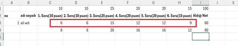

Merhaba arkadaşlar. Excelde çocuğun aldığı notu girince soruları puanlamayı otomatik yapabilecek bir formül var mı? forumda arattım ama bulamadım. şöyleki toplam 6 soruluk bir sınav. çocuk 60 almış diyelim. o altı soruya otomatik puan vererek toplamın 60 olmasını sağlayacak. Her sorunun farklı puan değerleri var. Örneğin şu şekilde:

Cevabınız için teşekkür ederim ama istediğim tam olarak bu değildi. Şöyle anlatayim. Resimde kırmızı ile çizdiğim yerleri sorunun puan değerine göre karışık doldurup toplamı 60 olacak şekilde ayarlayacak. notlar 3.jpg

Ben anlatamadım galiba hocam kusura bakmayın. Notlar 100 üzerinden değerlendirilecek. Toplam 6 soru var sınavda ve her sorunun puan değeri farklı. Yanlarında hangi sorunun kaç puan olduğunu yazmışım. Ben resimde I3 hücresine 60 yazdığımda kırmızı ile işaretlemiş olduğum (C3 ve H3 hücrelerindeki) puan değerlerinin otomatik dağıtmasını istiyorum. Buradaki püf noktası bu otomatik dağılımı yaparken her sorunun puanı farklı. mesela 1. soru 10 puan 3. soru 25 puan. Otomatik dağıtırken 1. soruya 15 puan vermemeli. Hani bu yapılır mı bilmiyorum. O yüzden sizlere danışmak istedim. Çünkü 700 not girilecek. Tek tek girmek çok vakit alacak. Kısa bir yolu varsa çok yardımı olur bana.

Burada hocam sorun 60 alanların hepsine aynı sorulara aynı puanları verecek. yani 100 kişi 60 alsa bu kişilerin bütün sorulardan aldığı puanlar aynı olacak. Yani hepsinin
1. soru 6
2. soru 6
3. soru 15
4. soru 12
5. soru 12
6. soru 9 puan olacak. Bu da benim için sıkıntı yaratabilir. Hani bunların karışık bir şekilde olmasını istiyorum.

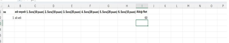

Hocam sizin yaptığınız istediğime çok yakın. Sadece 2 şeyi sormak istiyorum. Yeni satıra geçipte aldığı notu girince üst satırdakilerin de puan değerleri değişiyor. Onların değişmesine gerek yok aslında ama olmuyorsa böylede kalabilir sorun değil. Birde hocam sizin formulde 6. sorunun puanları hep 0 oluyor. Onu düzeltmek mümkün müdür acaba? Onu düzeltirsek çok işimi görür. notlar 4.jpg

hocam resimdeki gibi olmasını istiyordum. 60 almışlar ama herbirinin sorulardan aldığı puanlar farklı olacak. Sizin yazdığınız formulde de 60 alanların puanları her soru için aynı oluyor.
VetExc hocamın yazdığı formül istediğime yakın bir sonuç verdi. Burda da tek sorun 6. sorunun hepsinde 0 puan olması.

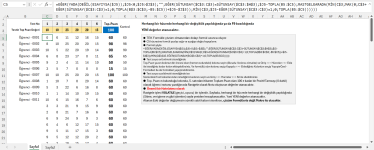

C5 hücresine yazılır sağa ve aşağıya kopyalanır.
Not : Kolon eklemeyi, en son Test kolonunu seçip yaparsanız, çok daha iyi olacaktır. Biçimlendirmeler ve de formüller düzende gelecektir. Aradaki boş kolonlara formüllerin kopyalanması yeterli olacaktır.

Sayın aeolus
Ekteki dosyayı kontrol eder misiniz?
  • userx_Otomatik_Not _Dağıtma.xlsm
    23.7 KB · Gösterim: 13
