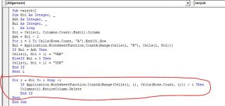

Kodu resimdeki gibi ekleyiniz.
Eğer son dolu sütuna kadar birinde bile sütunun tamamı boşsa o sütun yada sütunları siler.
Ekli dosyayı görüntüle 2151
Sayın Refaz hocam teşekkür ederim, dediklerinizi tam olarak yaptım
Fakat ne yazık ki hiçbir değişiklik göremedim.
Değişiklikten göremedim sözünden kastım; örnek dosyayı ilk yüklediğim hali gibi oldu.
Zira düğmeye bastıktan sonra, B5 hücresini silip tekrar düğmeye basınca, J5 hücresinde yine “VAR” olarak görünüyor. Oysa boş olması gerekirdi.
Aynı şekilde düğmeye bastıktan sonra, I sütununu silip tekrar düğmeye basınca, J sütunun silinmesi gerekirdi. Fakat silinmedi.

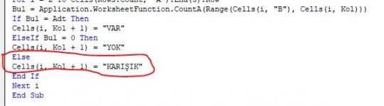

Abey Ali hocamızın kodunu inceledim.
Mesela 2.satırın tamamı boşsa yok,tamamı doluysa var yazıyor.
Mesela 2.satırdaki veriler sayısı5 ve son sütun no 8 değilse bişey yazmıyor.
Bunun için koda else diye ilave ettim ama aktif ettirmedim.
Alttaki kodu deneyin birde yanlış anlamadıysam.

Yada böyle abey.
Bunu da deneyeceğim,

Sayın Refaz hocam benim kafam iyice karışacak :)
Bu arada kodlarınızın ikisi de güzel çalışıyor, hiç sorun yok.

Sadece göndereceğim örnek dosyada göründüğü gibi, kısmen dolu olanlara “KARIŞIK” ibaresi gelecek şekilde eklemeleri yaparsak, çözüme ulaşmış oluruz.
