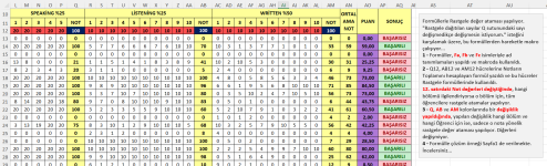

Eklediğim resimde Q sutununda yer alan not girişine girilen sayıları,
Örneğin Q13 e girdiğim sayıyı
alt sınır 0
üst sınır L12-P12 hücrelerinde yer alan sayılar
olacak şekilde L13-P13 hücrelerine rastgele dağıtmak istiyorum.
Örnek dosyadaki dağılımda sayılar birbirine yakın değerler alıyor. Ben bunların yakın olmasını istemiyorum. Arada 0 değeri de alabilsin istiyorum.
Rastgele dağıtılan sayılar Q sutunundaki sayı değişmedikçe değişmesin istiyorum.
Bu işlemi aynı zamanda AB13 ve AM13 içinde sol tarafında kalan beyaz hücrelere uygulamak istiyorum. Bu konuda yardımcı olabilir misiniz?
Office 2024 Kullanıyorum.

Sizi uğraştırmayacaksa Kırmızı Renkli üst sınırın belirlendiği satıra 0 değeri girildiğinde o sütuna 0 değeri vermesi yerine boş bırakılması sağlanabilir mi ?
Yanlış yorumlamıyorsam, Ekteki dosyayı inceleyin...
Ad Tanımlamaları yapılan formüllere eklemeler yapıldı.
  • Kırmızı dolgulu alanlarda 0 yazdığınızda ya da BOŞ bıraktığınızda o kolon komple boş bırakılır. Diğerlerine rastgele değerler atanır.
  • Burada dikkat edilmesi gereken nokta, Kırmızı alanlarda 0 ya da BOŞ olduğunda, Q12, AB12 ve AM12 hücrelerindeki Toplamlar değişecektir. Ve de Q, AB ve AM kolonlarına yazacağınız Not değerleri bu Toplam Not değerlerinden KÜÇÜK ya da EŞİT olan Pozitif Tamsayılar olmalıdır.

Sizin sorunuzda Q13 e girmiş olduğunuz sayının
bir önemi kalmıyor. Alt sınır 0 a üst sınır da L12:p12 aralığındaki
rakamlara eşleniyor. Dağıtımı da bu aralıktan istiyorsunuz.
Q13 e ister 100 yazın ister 50 fark etmiyor. Dağıtımı 0-20 arasında
rastgele istiyorsunuz. Bir karışıklık var gibi sanki.

Not sistemi bazı dersler için değişti. Fakat bu dosyalar not için değil. Artık tüm sorular için kazanım analizi isteniyor. Bu dosyalar analiz için. Bazı okullarda 1000 - 2000 öğrenci olabiliyor. Her sınavda 20 soru. Ortalama 30000 kazanım için analiz isteniyor her bir ders için her bir sınavda. Bunları tek tek elle girmek çok fazla meşakkatli. Bu sebeple bu dosyalar hazırlanıyor..

Dosyayı örnek olarak verdim. Kırmızı renkli hücredeki değerler her derste her sınavda değişiyor. Toplamları Q sutununu vermeyince bi anlam ifade etmiyor.
