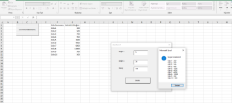

Anlatmak istediğim durumu eklediğim görsel üzerinden incelemek isterseniz;
Msgbox da görüldüğü üzere msgbox sonuc değerinden yetkinlik değeri yüzde 25 fazla olan odalardan minimumu yani görseldeki oda1 ve oda 9'u mesaj kutusunun üst bölümünde göstersin. Diğer uygun odaları da
Alternatif odalar:
Oda 2 - 500
Oda 10 -500
Oda 3 - 700
Oda 4- 900...
şeklinde sıralaması. Burada amacımı söylersem belki daha rahat anlaşılabilirim. Örneğin çeşitli sebeplerle oda 1 ve oda 9'a hastayı alamıyorum. Alternatif odalar yeterlilik değeri küçük olan odadan büyük olan odaya doğru sıralansın ki 500'lük oda 2 yerine 6000'lik oda 7 ye atama yapılmasın.

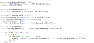

Şuan bu kodu başka bir probleme uyarlamaya çalışıyorum ve makroya yeni başladığım için bu kısmı tam olarak anlayamadım açıklayabilirseniz çok sevinirim.
Kodların yanına açıklamasını yaptım. Buyurun
