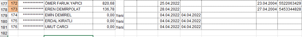

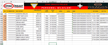

Özlük dosyası sayfasının personel ekleme butonuyla sayfada olmayan personelleri tc kimlik numarasına göre bordro sayfasından (tc kimlik, isim soyisim ve işe giriş tarihleri) bilgilerini ekliyorum.
Eklenen personellerin E sütununa Yeni ifadesi yazdırılıyor.
Bordro işlemleri makrosunu ikinci kez çalıştırdığımda bu ifade malesef siliniyor. Bu ifade silindiğinde bes giriş sayfasına eklenmesi gereken personeller aktarılamıyor. Her yeni eklenen personel için el ile E sütununa Yeni yazarak işlemi gerçekleştirebiliyorum.

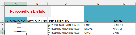

Yeni ifadesi silindiği için özlük dosyasına eklenen yeni personellerin aynı zamanda bes giriş sayfasına da aynı bilgileriyle (tc kimlik, isim soyisim ve işe giriş tarihleri) aktarılmasını, özlük dosyasındaki iban, doğum tarihi ve cep telefonu bilgilerini de doldurduğumda bes giriş sayfasındaki Personelleri Listele butonuyla eksik bilgilerini doldurmak istiyorum.

Özlük Dosyası E sütunundaki Yeni ifadesini silme makrolarını devre dışı bıraktığım için Bes giriş sayfasındaki butonu çalıştırdığımda aynı personelleri Listelenen personellerin altına eklemektedir. Yardımcı olabilir misiniz

BES_GIRIS sayfasına geldiğimizde ise;
Personelleri Listele butonuna bastığımızda A,D,E,F,N,P,Vsütunlarını temizleyip,
OZLUK_DOSYASI sayfasında E sütununda Yeni ibaresi olanları BES_GIRIS sayfasına aktarıyor ve
OZLUK_DOSYASI sayfasında E sütununda Yeni ibaresini siliyor.
Personelleri Listele butonuna 2. kez bastığımızda ise
OZLUK_DOSYASI sayfasında E sütununda Yeni ibaresi olan kayıt kalmadığından işlem yapmıyor.

  • Özlük Dosyası sayfası + butonuyla bordroda olup bu sayfada olmayan personeller aktarılır. Aktarılan personellerin bilgileri doldurularak Bordro İşlemleri makrosu tekrar çalıştırılarak Halkbank, Bes Giriş ve Bes Tahsilat sayfalarına veriler aktarılır.
