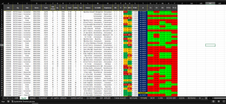

1783578937527.pngböyle bir veri datam var verdiğiniz fomüller exceli kilitledi 2021 ofis türkçe versiyonu bu veri seti 150 bin satırlık data

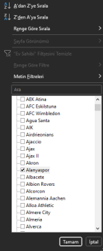

verdiğiniz formülde o hucreyi filitre yani bu şekilde yaptıgımda 1783581928013.png buradan örenk bu takımı sectim ve bana bu sekılde listelenmesi
normal bir kosul eklıyorum alt üst ama bu sefer sectgım x verisinin sadece içerdeki alt olanı getiriyor aynı x takımınkının dışardakının üst getiriyor bu sekılde oluncada eksık getırıyor amacım sectıgım x ismin hem içerde hem dışarda verısını listelemek
