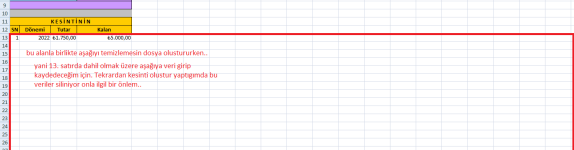

muygun hocam diğer konuya yazamadığım için yeni konu açmak zorunda kaldım..
Sizden ricam tcye göre olusturulan dosyaların 13. satırda dahil olmak üzere orayı silmese olur mu?
yani atıyorum olusturulan dosyaların içersine veri gireceğim ben elle 13. satırdan başlamak üzere.. Tekrar kesinti dosyası olustur dediğimde buraya girdiğim veriler kayboluyor. Bunla ilgili bir güncelleme yapma imkanınız varmı acaba
Hocam 2. kez çalıştırırsanız kopyala yapıştır mantığı ile çalışıyor makro üstüne yazar bi önceki kaydettikleriniz kaybolur. Galiba siz dosya kontrolü istiyorsunuz 2. çalıştırmada bu dosyaya dokunmasın mı diyorsunuz?
ben sadece 1'den 12'satırda dahil oraya kontrol etmesini istiyorum makrounun hocam..
Çünkü ilgili dosyaları açıp alt tarafa veri gireceğim (13.satırda dahil ordan itibaren formül vs)
2.defada çalıştırsa dosyaya dokunsun o konuda problem yok.. Makronun etki ettiği satır
sadece buraya kadar olmalı. Altından itibaren dosyayı biz güncelledik mi sadece bu resimdeki alana makro etki etsin istiyoruz.. Anlatabildimmi bilmiyorum hep anlatamama hatamızdan yoruyoruz sizleri hocam

tabi artma yapabilir. Makro mükemmel calısıyor şuan.. tek istediğim makro dosyalara 1 ile 12'de dahil olmak üzere orada güncelleme atması

Sizler kadar bilmediğim için şöyle birşey olamaz mı bir if kontrolü ile.. Butona bastık tckimlik.xlsx olusturulmuş mu daha önceden? Oluşturulmuş ise 1 ile 12'de dahil olmak üzere oluşturulmuş sayfada o satırlar için güncelleme yap. Böylelikle 13'den başlayarak alttaki veriyi muhafaza etmiş olmazmıyız?
Eğer oluşturulmamışsa yeni veri varsa, direk ilk yaptığınız makrodaki gibi oluştur..
muygun hocamızın koduna ek olarak
Ekledim. Yani dosya varsa şuan msgbox tamam atıyor. Yoksa dosya olusturuyor..
İşte bu msgbox tamam yerine sadece dosya varsa içeriğini güncellemek istiyorum. 1-12 satırlar sadece 13ve sonrasına müdahele etmeden
Hocam bi dener misiniz bu şekilde kullanabilecek misiniz?
