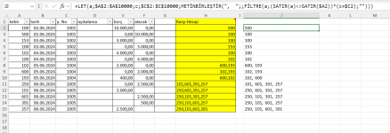

Formülle bir çözüm örneği olsun...
Çözüm resimdeki gibi...
Formülü H2 hücresine yazın ve aşağıya doğru kopyalayın...
Formülde, a parametresi $A$2:$A$10000 ve c parametresi $C$2:$C$10000 aralıklarını belirtir. Bu aralıkları orijinal dosyanıza göre uyarlarsınız. Kural ise her iki alandaki satır adetlerinin eşit miktarda olması...
Ekli dosyayı görüntüle 26158
hocam sanırsam 2016 benim excel ondan let formülü çalışmıyor galiba
