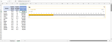

Alternatif olarak
Pivot Table pek bilmiyorum (sevemiyorum da), ama becerebildiğim kadarıyla
Database verilerini Tablo düzeninde yaptıktan sonra,
** Pivot Table ve
** Zaman Çizelgesi
Not : Performans değerleri formülle hesaplanıyor.

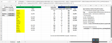

Yanlış yorumlamıyorsam eğer,
Formülle çözüm önerisi resimdeki gibidir.
Not : Tarih aralığı seçimi için sol tarafa tarihlerin yazılacağı kolonlar eklendi. Açıklama kolonlarına bakabilirsiniz.
  • ÖRNEK.E.Ç.xlsx
    20.9 KB · Gösterim: 1
Alternatif olarak
** Pivot Table ve
** Zaman Çizelgesi
  • ÖRNEK.E.Ç_01.xlsx
    30.2 KB · Gösterim: 1
