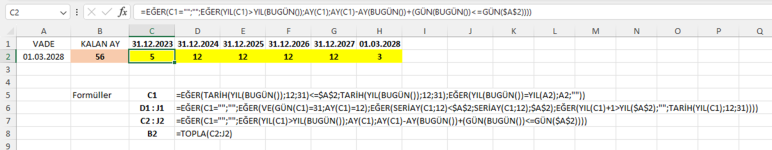

Bence, ilk yıl için (yani 2023 için)
Başlangıç günü her ayın 1. olduğundan ve de bugün 07.07.2023 olup, ayın 1. ini geçtiğinden Temmuz sayılmaması gerekir. Ve de Aralık ayına kadar da 5 ay kalacaktır. Yani 6 yerine 5 ay olmalı bence. Diğer yıllarda problem yok.
Sanıyorum, alternatif bir çözüm resimdeki gibi olabilir.

Selamlar,
Ekli dosyayı görüntüle 18299
Merhaba çalışmanız için çok teşekkür ederim, ancak bu çalışmayı tek bir vade için kullanmayacağım.
Yani 3., 4. ve 5. .. satırlara da tarih gireceğim. (ekteki örnek gibi)
Bu nedenle C1, D1 ve E2 .. sabit yıl sonları olmalı yani 31.12.2023, 31.12.2024 ve bu şekilde hepsi yıl sonu olacak.
Şimdi sizin formülasyon 1. satırdaki formüller ile ilişkili olduğu için 3., 4. satırlara veri girişi yaptığım zaman işe yaramıyor.
bu durumu nasıl çözeriz?

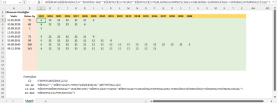

Merhabalar
işinizi görürmü acaba
  • ÖRNEK_A01.xlsx
    11 KB · Gösterim: 3

Merhabalar
Çok teşekkür ederim üstadım formül sanat eseri olmuş.
Ancak çok sayıda tarih ile teste tabi tuttuğumda 44, 45 ve 126. satırlarda anlam veremediğim hatalar (FALSE) ile karşılaştım acaba nedeni ne olabilir?
tekrar denermisiniz
C:
T18 e uygularmısınız
