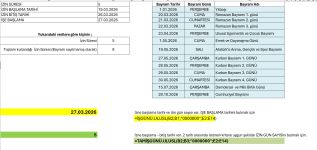

iyi günler;
izin günü : 10
izin başlangıç tarihi: 25.12.2025
izin bitiş tarihi : 04.01.2026
işe başlama tarihi : 05.01.2026
excel sayfasında sadece resmi ve bayram tatillerini izin günlerinden saymak istemiyorum. diğer günler izinden sayılacak..
exceldeki =işgünü veya =işgünü.ulusl formülleri benim istediğim gibi olmuyor..
yani kişinin;
  • izin günü: 10 gün
  • toplam izin süresi ise; 11 gün
iyi çalışmalar;

tüm yorumculara teşekkür ederim ama belirtilmiş olan formüller de olmuyor;
Benim istediğim; Pazartesi, Salı, Çarşamba, Perşembe, Cuma, Cumartesi, Pazar dahil izinli olacak ama; çarşamba günü 23 Nisan bayram tatili olacak. yani bu kişinin izninden sadece bayram günü sayılmayacak..aynı şekilde ramazan bayramında da 3 gün sayılmayacak diğer günler sayılacaktır. (hafta sonları cumurtesi ve pazar günleri izinden sayılacaktır.)TEŞEKKÜRLER

B1 hücresi ile B2 hücresine değerleri manuel giriniz.
B3 hücresine ; =İŞGÜNÜ.ULUSL(B2; B1-1; 1; E2:E14)
B4 hücresine ; =İŞGÜNÜ.ULUSL(B3; 1; 1; E2:E14)
B7 hücresine ; =TAMİŞGÜNÜ.ULUSL(B2; B3; 1; E2:E14)
B8 hücresine ; =B4-B2
formüllerini giriniz.

Mavi alanları doldurmanız yeterli.
