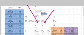

Exelde eke koyduğum iki ok ile gösterilen hücreyi silmek istiyorum ama bu iki hücrenin sağında ve solunda formül ve yazılar var tüm bu yazı ve formüller etkilenmeden nasıl Silebilirim arkadaşlar ???POİNT 1. .png ve dosyayı ekliyorum arkadaşlar ?

Silmek istediğiniz G18 hücresine bağlı bir formül yok zaten, silinince etkilenen bir formül göremedim. Bu durumda isteğinizin farklı bir şey olduğunu düşünüyorum. Biraz daha açıklar mısınız ?
Not: İlgili Hücre aktifken, Formül Menüsünden Etkileyenleri izle yada Bağımlıları izle seçeneğini seçerseniz ilgili diğer hücreleri ok ile işaretler. Yine aynı menüden Okları Kaldır seçeneğini seçerek kaldırabilirsiniz.

Öncelikle 0,84 değerinin yazılı olduğu hücre G18 hücresinin bir üstündeki G17 hücresine gel. Üzerinde sağ mouse tıkla. Listeden Hücreleri Biçimlendir seçeneğinin seç. Sayı sekmesindeyken Kategori: listesinin en altında bulunan İsteğe Uyarlanmış seçeneğine tıkla. Sağda Tür bölümünde her ne yazıyorsa sil. Sildiğin bu yere 3 adet ; yaz. Yani ;;; yaz. Tamam de bu pencereyi kapat. Bu şu demek ; G17 hücresine metinsel veya rakamsal ne yazarsam yazayım gösterme, gizle demektir. Sonra F18 hücresinde yazan Pitot katsayi : yerine =EĞER($G$18="";"";"Pitot katsayi :") formülünü yaz. Bu şu demek ; Eğer G18 hücresi boşsa burayı boş bırak, aksi takdirde buraya Pitot katsayi : yaz demektir. Son olarak ta G18 hücresinde yazılı olan =" "&I18 formülünün yerine =EĞER($G$17<>"";"";" "&I18) formülünü yaz. Bu da şu demek. Eğer G17 boşluğa eşit değilse bu hücreyi boş bırak. Aksi takdirde buraya " "&I18 yaz demektir.
Yani F18 hücresinin ve G18 hücresinin boş kalmasını istediğinde G17 hücresine metinsel veya rakamsal farketmez herhangi bir karakter gir ve Enter'a bas ve sonucu gör. Aksini istersen bu G17 hücresini boş bırak. Bu arada G17 hücresinin dolgu rengini (bu hücreyi farketmek için) örneğin Yeşil yapabilirsin.
