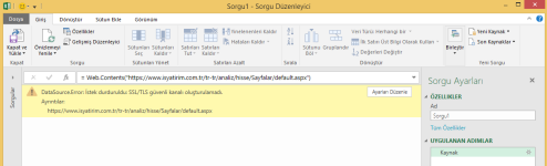

Aynı sorunu bende yaşıyorum.
Ev internetimden excel üzerinden Veri-Yeni Sorgu-Diğer Kaynaklardan-Webden kısmından "
" adresinden bilgi çekmeye çalışıyorum
"DataSource.Error: İstek durduruldu: SSL/TLS güvenli kanalı oluşturulamadı.
Ayrıntılar:
hatası alıyorum.
Aynı şekilde
adreslerinden bilgi çekebiliyorum, hiçbir sıkıntı yok.
Ama bir türlü iş yatırımdan yapamadım.
Bu arada windows 8.1 ve excel 2016 pro plus kullanıyorum.
Yardımlarınızı bekliyorum.

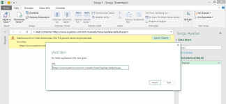

Hatanın resmini de alta bırakıyorum.
    36.3 KB · Gösterim: 8
Son bir soru : "ayarları düzenle " seçilince karşınıza gelen pencereyi paylaşır mısınız?
Farklı forumlarda çık farklı çözüm önerileri var. Windows , excel, powerquery kaynaklı sorun diyenler var. Kısacası tek bir nedene bağlanmıyor.
