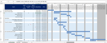

Formülle çözüme örnek olarak, çözüm resimdeki gibi...
Ekli dosyayı görüntüle 25710
Burada, önemli olarak,
öncelikle İŞLER kolonunda yazılanların ANA İşlem mi yoksa Ana işlemlerin aşamaları olan ALT işlemler mi olduğunun belirtilmesi gerekiyor. Onun için de A kolonu olarak No kolonu eklendi. Alt işlemler için BOŞ bırakılıyor. Ana işlemler için ise DOLU. Bu durum formüllerde bir kriter olarak değerlendiriliyor.
İlk Başlangıç tarihi olan 02.05.2024 tarihi manuel yazılıyor. Bu tarihten hareketle,
  • No kolonu
  • İşler kolonunun Dolu olması
  • Süre (İşGünü)
  • Gecikme (İşGünü)
  • Tatiller
değerleri kriter olarak değerlendirilip, Başlangıç ve Bitiş Tarihleri formüllerle hesaplanıyor...
Formüller
Başlangıç Tarihleri için F3 hücresinden itibaren F kolonunda
Bitiş Tarihleri için G2 hücresinden itibaren G kolonunda
Eki incelersiniz..
Not : Formüller 50. satıra kadar kopyalandı. Gerekirse kopyalayarak aşağıya doğru çoğaltabilirsiniz...

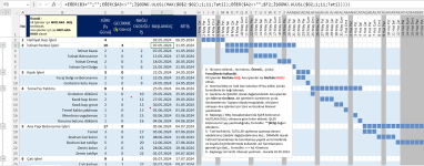

Resim olarak şöyle
Ekli dosyayı görüntüle 25856
Açık Mavi zemin dolgulu alanlar, ALT işlemler ve zemin dolgusu olmayan alanlar ise ANA işlemler dersek,
1 - Alt işlemi olan Ana işlemlerde Başlangıç Tarihleri olan =MİN(E4:E7) ve Bitiş Tarihleri olan =MAK(F4:F7) formüllerinde değişiklik yapılmadı.
2 - Başlangıç Tarihleri olarak
Mavi zemin dolgulu alanlarda ve de Alt işlemi olmayan Ana işlemlerde (ki, bunlarda da zaten Bağlı olduğu iş numarası yazmakta) (resimdeki seçili hücre gibi)
formülüyle hesaplama yapıldı. Ve bu formül, bu gibi duruma sahip olan E kolonundaki hücrelere kopyalandı.
3 - Bitiş Tarihleri olarak
Başlangıç Tarihine göre Süre, Gecikme ve Pazar + Tatiller baz alınarak
F4 hücresindeki gibi
4 - Alt işlemleri olan Ana işlemler için,
Toplam İş Günü süresi ise
B3 hücresindeki gibi
Dosyanızda, yazılmayan diğer işlemleri yazıp devam ettiğinizde,
Bu 1 - 2 - 3 - 4 maddelerindeki formülleri, durumlarına göre uygularsanız problem olmayacaktır.
